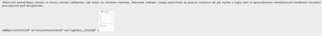

    Nieważne czy Firefox, czy Chrome, tak to wygląda u mnie...
Nazwa:	mini.jpg
Rozmiar:	11.2 KB

    dodałem drugi raz. Zapewne, to jakiś problem ze znacznikami na stronie.
    Załącznik 256166

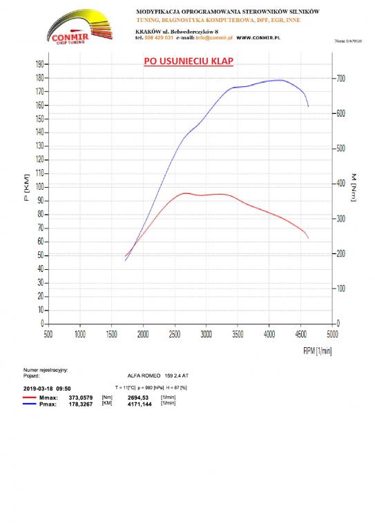

    Auto trafiło do serwisu, gdzie stwierdzono, że przyczyną są klapy wirowe. Usunięto je, zaślepiono EGR i "zneutralizowano" DPF. Na hamowni Alfa pokazała ok. 172 KM. Po chiptuningu doszła do 208 KM.
    Ubytek mocy podejrzewano we wtryskach, bo korekty dwóch z nich odbiegały od normy. Wtryskiwacze dano do sprawdzenia, ale wszystkie wypadły wzorcowo.
    Oprócz tego Alfa kopciła na czarno przy pełnym obciążeniu powyżej 3 tys. rpm oraz nawet przy dodaniu gazu na wolnych obrotach. Sporadycznie pojawiała się też nierówna praca na jałowych.
    Ostatecznie zregenerowano turbinę i Alfa pokazała 190 KM. Przestała kopcić.
    Nadal jednak pojawia się (sporadycznie) nierówna praca, a po próbach drogowych i na hamowni doszło ponownie lekkie "pulsowanie" pod maks. obciążeniem.
    Do tego nie może przekroczyć bariery 210 KM po wgraniu przygotowanej dla niej mapy.
