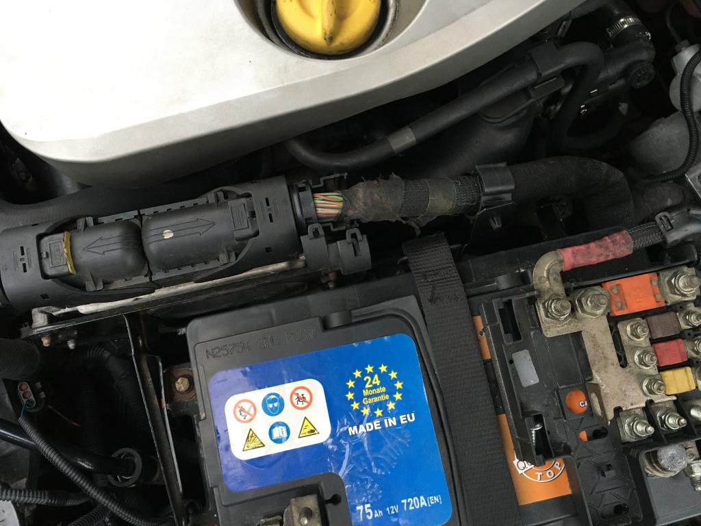

    Użytkownik Świeżak Avatar piotr9134
    02 2018
    Radom
    Alfa Romeo 159 TI 1.9 JTDm 150KM
    108
    U mnie nie ma wtyczki górnej i dolnej, jest tylko ta. Rozumiem, że tu mam szukać kabelka ?
Nazwa:	B54A1B9A-9369-45C1-953B-69F7517FE3DC.jpg
Rozmiar:	99.0 KB
  3. #13
    11 2015
    Krakow
    alfa romeo 159 2.0 jtdm
    152
    Tak. Ja mam 2.0 jtdm, ty masz 1,9 stąd różnica.

  4. #14
    02 2018
    Radom
    108
    Czy te kabelki da się odpiąć od ecu? Czy aby sprawdzić czy jest przewodność trzeba nakłuwać przewód ?
  5. #15
    11 2015
    Krakow
    152
    Można odpiąć, trzeba wypinac piny z wtyczki. Ja poszedłem na skróty i nakłówałem przewód
