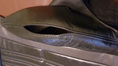

Mam uszkodzony pokrowiec fotela na boku, nie wytrzymało przeszycie i muszę to naprawić.
W mojej okolicy nie ma żadnego warsztatu szyjącego skórę.
Miał ktoś z Was takie uszkodzenie i gdzie można niedrogo wysłąć pokrowiec do naprawy?
Mam już zdjętą górę z fotela i szukam dobrego warsztatu.

Chciałem dodać zdjęcie uszkodzenia, ale fotka nie wchodzi.
Spróbuję potem wyedytować post i dodam zdjęcie.
Nie, uszkodzenie polega na tym, że na łączeniu skór puściła nitka, trzeba tylko zszyć.
Musisz znaleźć tapicera. Żeby było dobrze trzeba rozpruć szycie na całej długości razem ze szwem ozdobnym. Zszyć to po całości i przeszycie ozdobne od nowa dziurka w dziurkę. Robota mozolna i nie każdy się podejmie.
Tak dokłądnie, trzeba rozpruć szycie i wszystko od nowa zszyć.

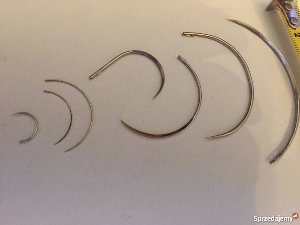

Takie rozprucie powinien ogarnąć każdy tapicer. Zaokrąglona igła i nić do skóry - i nic nie trzeba pruć. Tylko poprawić ten kawałek. U mnie też było takie pęknięcie - i teraz nawet nie wiem w którym miejscu. Praktycznie nie widać tego.
Z tą zaokrągloną igłą tapicerską dobry pomysł, spróbuję sam to zszyć.

A igły to coś w tym stylu:
za 500zł? To bardzo dobra cena. Tylko że to są od anglika. A to oznacza, że fotel kierowcy nie ma regulacji pochylenia oraz wysokości (a domyślnie, fotel pasażera siedzi dość wysoko w brerze).
Skoro masz uszkodzony mechanizm oparcia, to może faktycznie warto kupić komplet, tylko że musisz sobie poprzekładać wszystko (tzn. ulepić z dwóch foteli jeden w pełni sprawny). Samego mechanizmu możliwe że nie dokupisz (kiedyś widziałem silniczek regulacji oparcia - chyba występuje razem z linką, ale już go nie ma na allegro).

Spróubuję w pierwszej kolejności kupić igły półokrągłe i zszyć pokrowiec.
