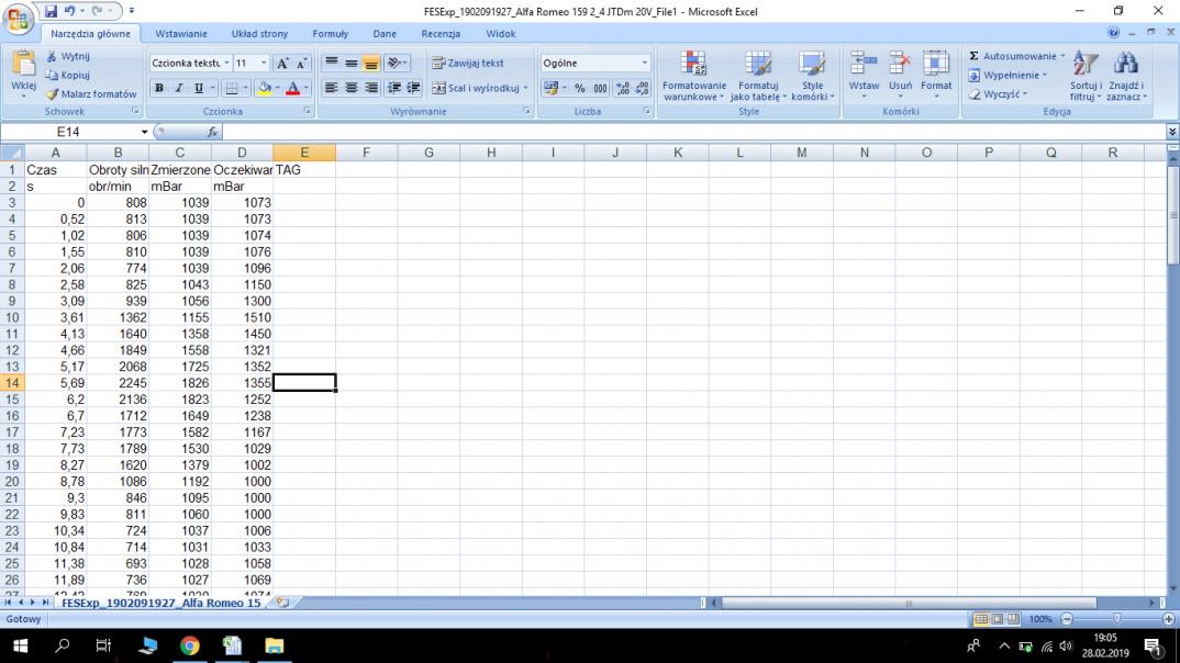

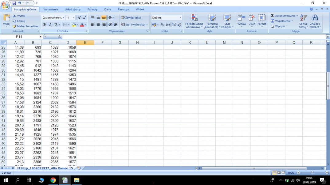

    zrobiłem i wyszło że jest dosyć duże przeładowanie w zakresie powyzej 2tys obr.
    Więc co sprawdzić przed regeneracją turba?

    Zawór overbost, wyczyscic czujnik doładowania. Dopiero pozniej sie bawic w sprawdzanie geometrii
