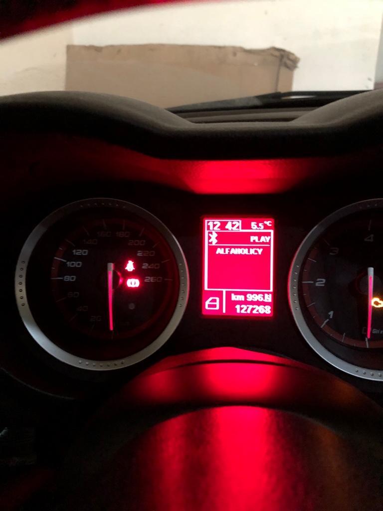

    Cześć, jeśli chcesz mogę Ci podesłać info jak możesz wyświetlać te parametry na wyświetlaczu między zegarami o ile twoje urządzenie obsługuje CAN. Dzięki temu to będzie jeszcze lepsze Odezwij się jak coś.

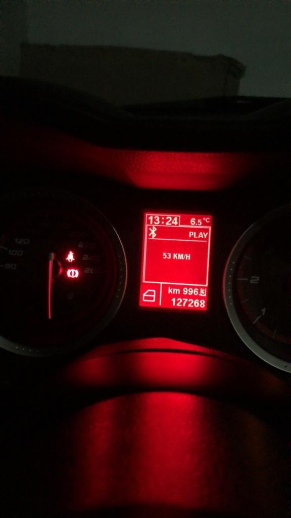

    A może by ... tak razem ? - wtedy ta perspektywa 'dla ogółu' była by kwestią kilku tygodni.
    Na pewno mamy tu speców od projektowania płytki drukowanej pod to konkretne rozwiązanie - obecnie bawię się na klonie arduino nano.
    Schemat mogę narysować, płytkę też, ale wiem że ktoś to zrobi lepiej i szybciej ode mnie.
    Podobnie z obudową - na pewno ktoś ma dostęp do drukarki 3D. Oczywiście mogę zaprojektować obudowę, ale na pewno jest tu ktoś, kto może to zrobić lepiej
    Ja ze swojej strony udostępniam działający i w miarę stabilny wsad do ATMEGA328P [arduino nano] i zajmuje się ulepszaniem tego co jest w oparciu o Wasze uwagi.
    Idea by była taka żeby nie kosztowało to w efekcie końcowym majątku, a robiło coś czego auto nie potrafi samo z siebie.
    Co Wy na to ? Był by ktoś zainteresowany ?

    To wymaga już jakiejś średniej wiedzy z tego zakresu. Ogólnie nie jestem elektronikiem a chciałbym zbudować urządzenie tylu "DPF Monitor" które było kiedyś dostępne w małej kostce jak te elmy na BT. Potrzebuję jedynie projektu takiej małej płytki z jakimś mikrokontrolerem i elm'em lub czymś innym pozwalającym połączyć się z autem. Jeżeli właściciel tego tutaj urządzenia zaprojektował taki układ może w zamian za wiedzę jak znacząco ulepszyć jego dzieło chciałby podzielić się jego schematem, jeżeli nie, to ja chętnie podzielę się tym ze wszystkimi bo nie czuję potrzeby trzymania tego w tajemnicy. Może nawet zrobiłbym wątek odnośnie "hakowania" alfy dla domorosłych majsterkowiczów.

    Aktualnie sam zrobiłem tyle http s://youtu.be/McTj0cP8VSg
