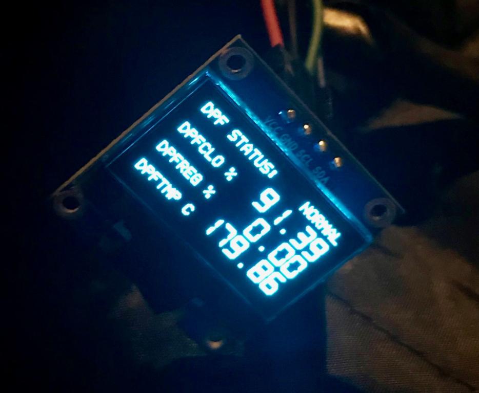

chciałem wrzucić i pokazać coś co ostatnio zrobiłem do swojej AR159 ...
wiem, że są aplikacje na telefon, wiem że już było coś podobnego i nazywało się DPF MONITOR itd.
to co zrobiłem to niezależne urządzenie od kostek typu ELM327 itp. z własnym wyświetlaczem
Chciałbym poznać Wasze zdanie czy jest sens rozwijać to dalej ?

Fajna sprawa jeśli już dopracowałeś szczegóły spróbuj zaoferować produkt w jakieś przystępnej cenie, a chętni na pewno się znajdą. Dobra robota tylko wyświetlacz trzeba, by było dobrać do podświetlenia alfy i rozmiarowo wkomponować w jakieś sensowne miejsce.
Wyświetlacz którego użyłem to OLED o przekątnej 0,96" czyli malutki - choć bardzo czytelny

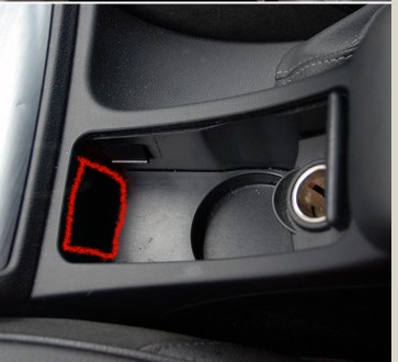

Według mnie tak, bo inaczej będzie się trochę gryzło i spróbuj znaleźć jakieś ciekawe miejsce do wkomponowania. Na zdjęciu zaznaczyłem przykładowe miejsce, czyli schowek z zapalniczką przy ręcznym powinno się zmieścić i nie będzie wymagało jakiejś większej ingerencji.

Aktualnie urządzenie potrafi:
- sprawdzić status filtra DPF
- sprawdzić stopień zapchania filtra DPF % parametr DFPCLO
- sprawdzić stan zaawansowania regeneracji filtra DPF w % [o ile taka się odbywa]
- sprawdzić temperaturę filtra DPF
- sprawdzić ciśnienie oleju w ograniczonym zakresie
- zmierzyć napięcie akumulatora
- sprawdzić poziom degradacji oleju %
- sprawdzić temperaturę pre katalizatora [pomiar temp. za turbiną]
w planie odczyt w jakim położeniu jest EGR i odczyt korekt wtryskiwaczy
