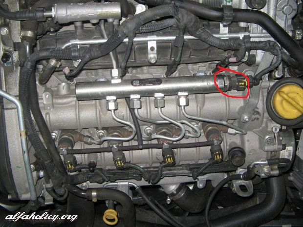

    Znam ten objaw. Skontroluj czujnik cisnienia wtrysku paliwa. Jak masz listwe wtryskowa, to na jej koncu jest plastikowa "czapeczka" jakby przyklejona do metalu. Od niej idzie kostka i przewod. Jezeli ta czapeczka sie upali, poluzuje, urwie, to masz gasniecie samochodu i jazde w sciane....
