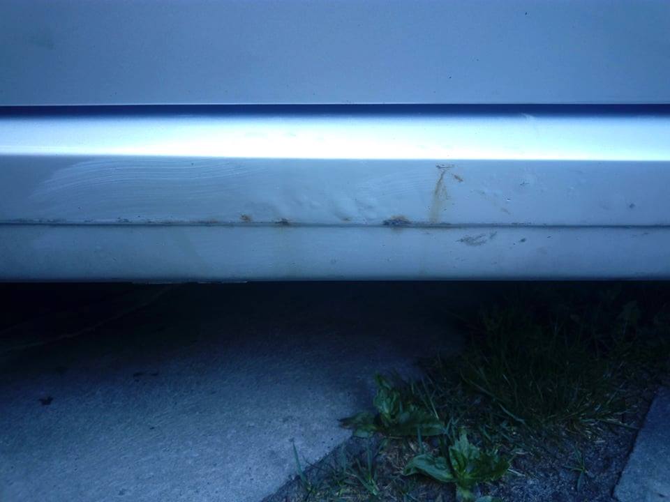

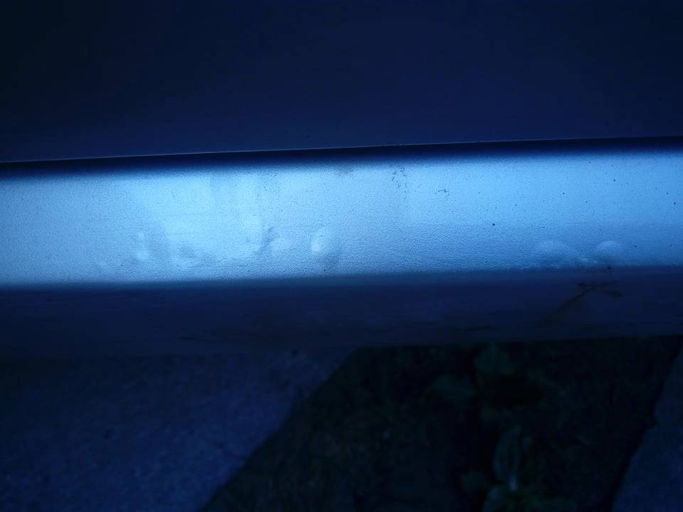

    Temat to ruda szmata w 159. Spod w stanie idealnym, mocowanioe zawieszenia przodu i tylu, o dziwo rowniez. Zdjecia przedstawiaja lewy prog na wysokosci drzwi kierowcy. Skorodowane na dlugosci ok 40-50 cm. Pytanie, czy oplaci sie to skrobac i w razie czego wspawac, czy wywalic caly prog (na allegro nowy, polski cynkowany 210zl) ? Jak myslicie? Auto jeszcze dlugo bedzie sluzyc (tak zakladam) wiec chce to zrobic w miare porzadnie bez oszczedzania 200-300zl.

    Temat pokrewny, można było zapytać tam. Patrząc na Twoje zdjęcia, zmieniałbym cały próg. Tu nie jest zgnita tylko końcówka.

    Zeszlifuj to do golej blachy i zobacz jak wygląda. Użyj włosów murzyna
