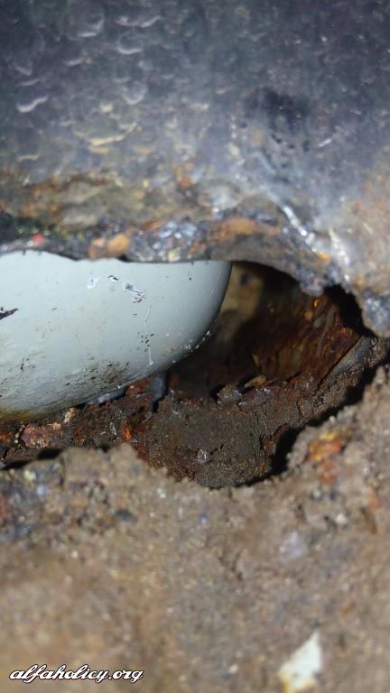

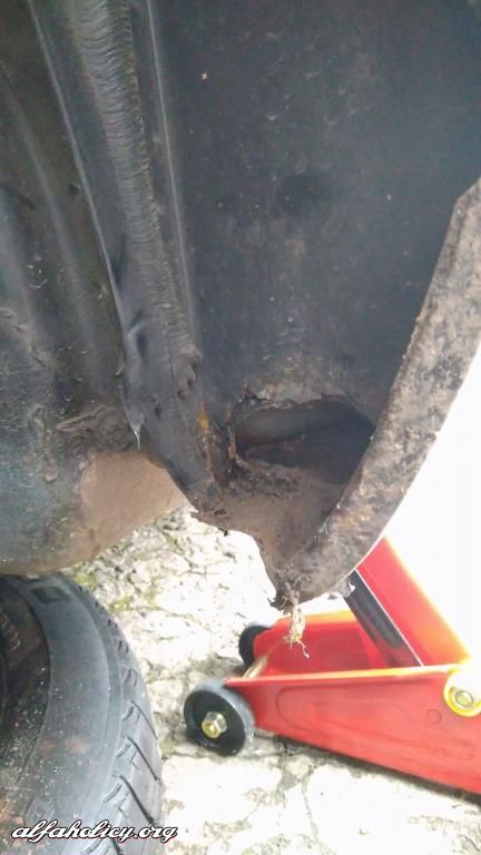

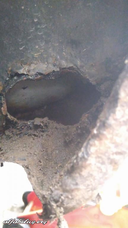

    W poprzedniej 159 musiałem wymienić cały próg, zjedzony od środka, ale scenariusz się powtarza, woda z błotem dostaje się do wnętrza progu i wszystko gnije, w aktualnej 159 od razu wlałem wosk do profili zamkniętych w progi, zimą nawet nie jeżdżę - na szczęście mam drugie auto w rodzinie i mogę sobie na to pozwolić.. Kliknij obrazek, aby uzyskać większą wersję
