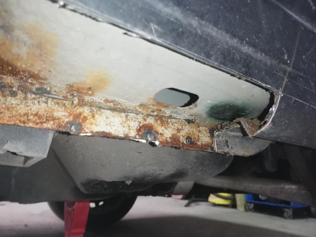

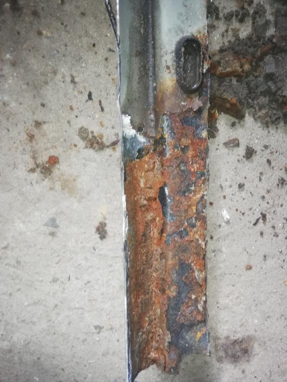

    Muszę odkopać temat. Niestety i u mnie podczas sprawdzania progów zrobiłem palcem dzurę. Rdza tylko na końcówkach z tyłu, reszta progu czysta. Macie jakieś porady, jak się za to zabrać?
    Nie mogę znaleźć normalnych reperaturek, na allegro sprzedają tylko coś takiego: https://allegro.pl/oferta/alfa-romeo...awa-9142707588 ale do końcówek chyba i tak się nie nadaje.
    Co blacharz to inna historia. Jeden poleca szukać używanych w dobrym stanie, inny może sam dogiąć, ale wtedy koszt będzie 2x większy.

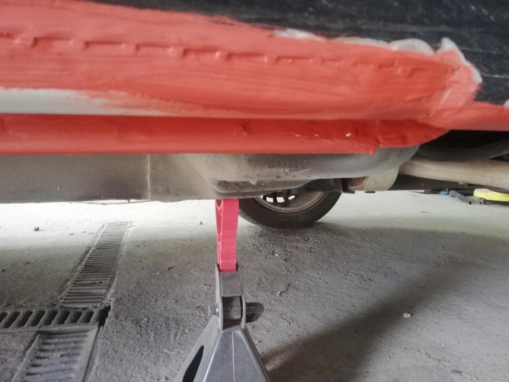

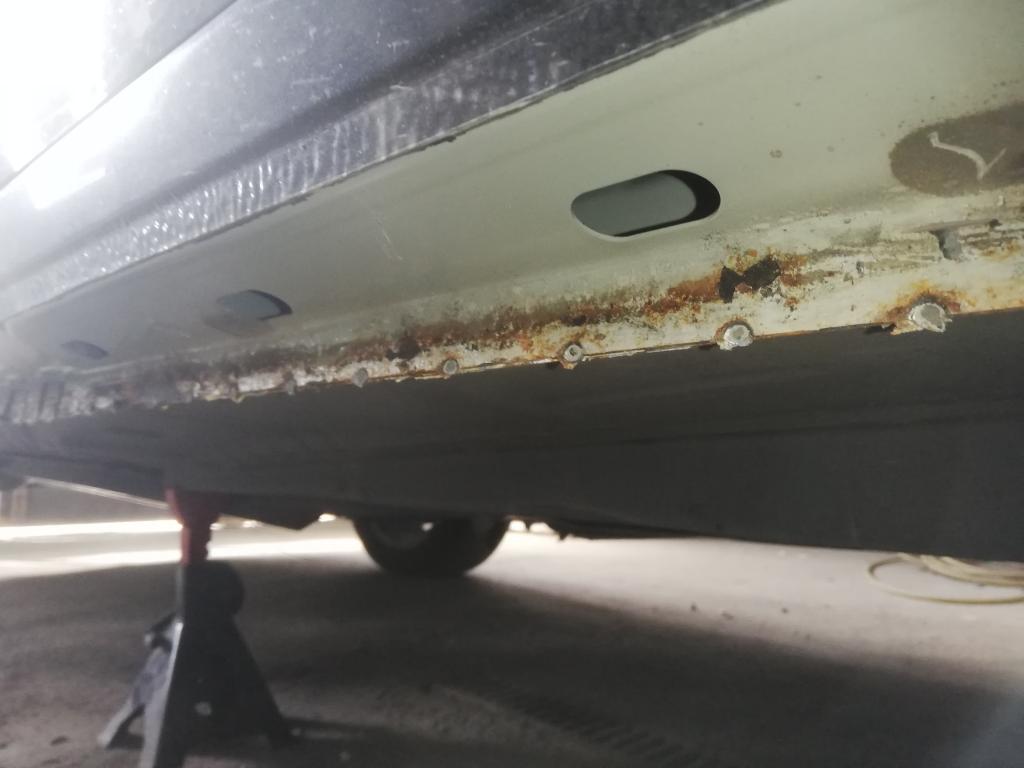

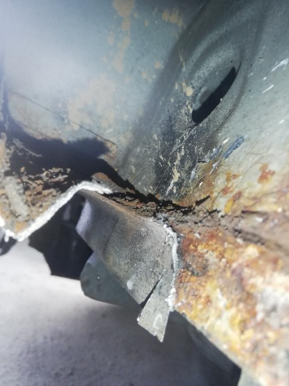

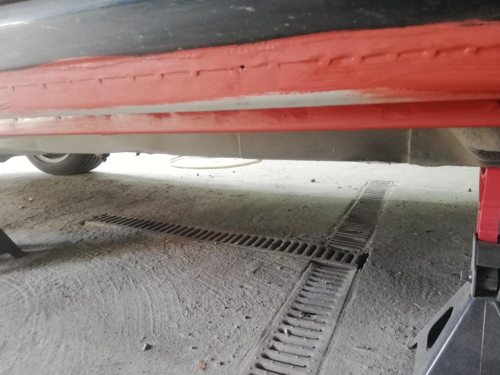

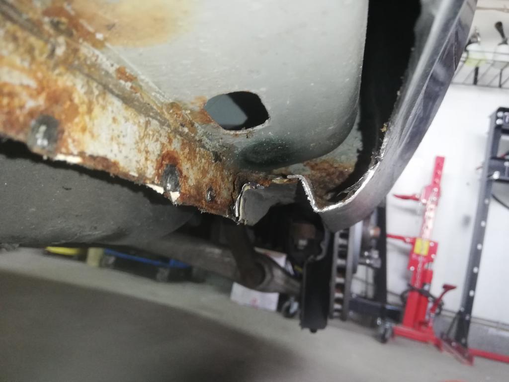

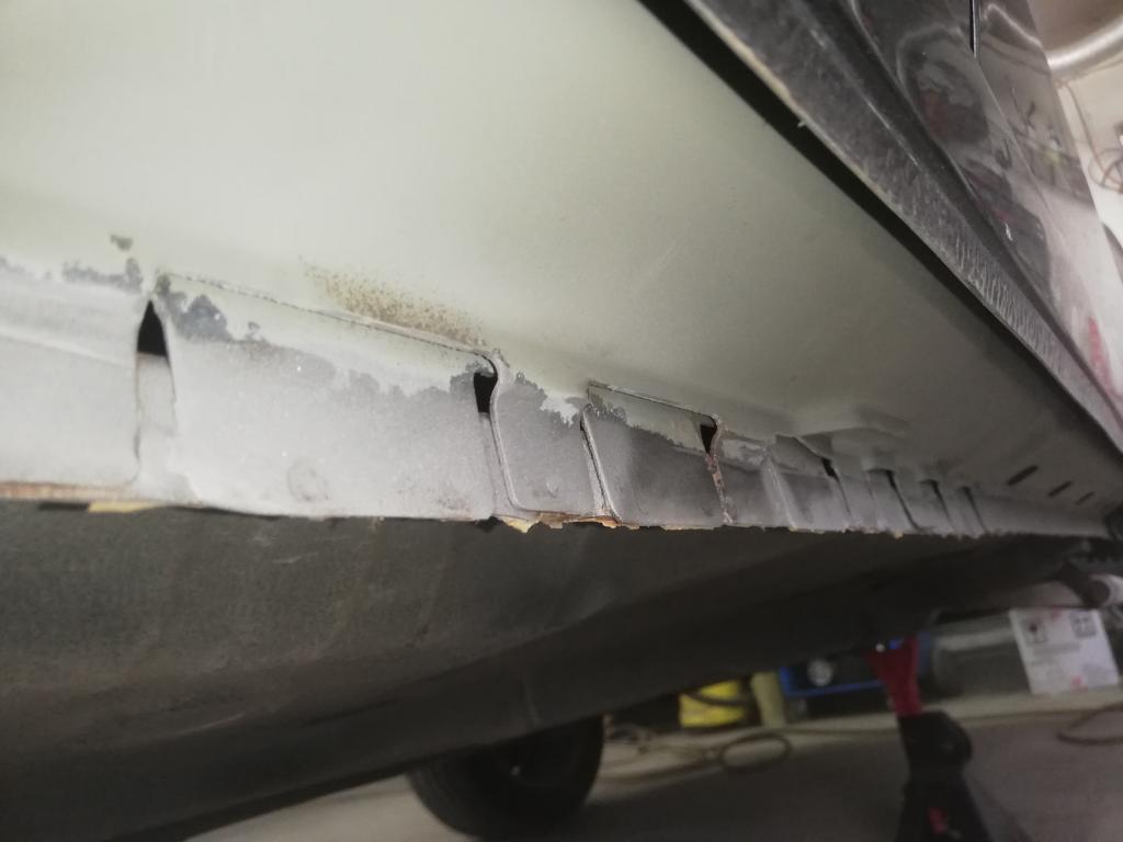

    Sam jestem świeżo po robieniu progów. Plan początkowo zakładał kupno nowych ale ceny 700 i 1700 za każdy zniechęciły. Później była opcja kupna używki w dobrym stanie ale też zrezygnowałem. Samochód stał się już taką skarbonką, że znajomy który miał mi to robić doradził kupno takich reperaturek: https://allegro.pl/oferta/prog-reper...-pr-8121965467
    Poniżej fotorelacja z naprawy. Koniec i początek został po prostu wypiaskowany, wierzę że zostało to poprawnie wykonane i te progi przeżyją samochód. Wstawienie obydwu kosztowało mnie 1000 zł.
    Żeby była 100% jasność, jesteś po robieniu poszycia progów, same progi miałeś w niezłym stanie
  10. #60
    01 2016
    Rzeszów
    159 8v
    138
    Bardziej miałem na celu pokazanie jak to może wyglądać. U mnie też wydawało się, że tylko końcówka jest do roboty, sprawdzałem nawet kamerką endoskopową, a wyszło jak na załączonych obrazkach.
