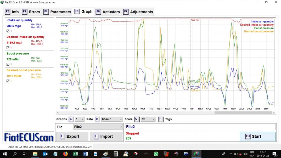

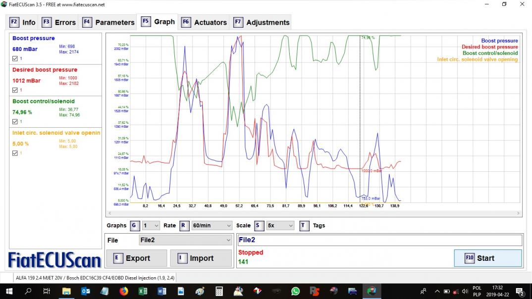

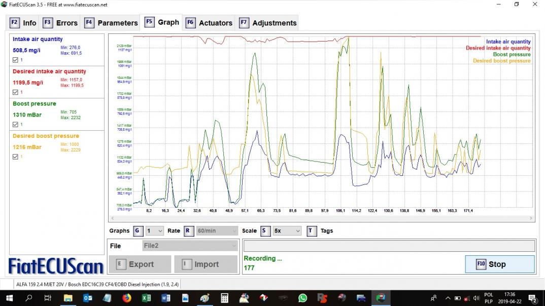

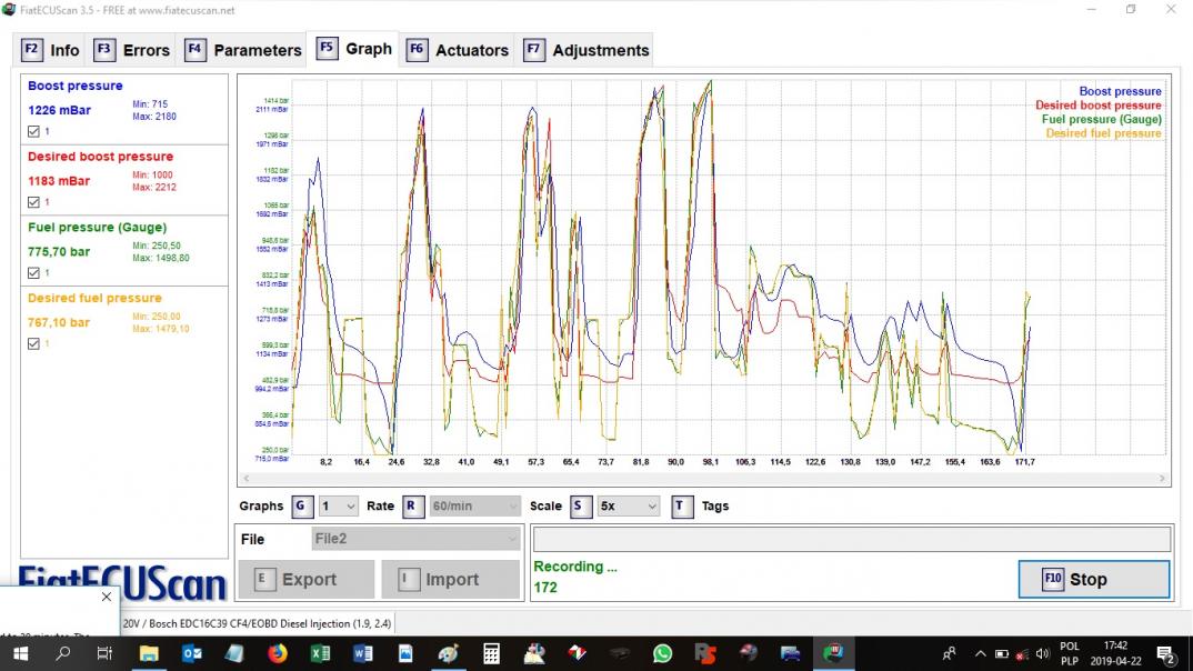

    Od początku auto niestety nie miało mocy pierwotnej, ale w okresie kwarantanny jeździłem delikatnie i nie byłem pewny czy coś z autem jest nie tak czy ono tak się zachowywać powinno - straszny deficyt mocy i brak sensownego przyspieszenia, itp. Generalnie auto zachowuje się jakby silnik był wolnossący a turbo dmucha (słychać trochę + wskaźnik w kabinie i w ECU wykazuje to).
    W załączeniu przesyłam wykresy z jazdy testowej z ECU.
    I prośba o wsparcie - czy ktoś już się z tym spotkał i może odpowie mi na poniższe pytania:
    1. Dlaczego desired Intake air quantity jest aż tak różne od rzeczywistego intake air quantity?
    2. Czemu wartości boost control nie skacza od 0 do 100% tylko mieszczą się w przedziale 40-70%?
    3. Czemu wartość Inlet circl. solenoid valve opening jest stała? Możliwe, że to ze względu na usunięcie klap w dolocie?

    Skoro jest problem z pomiarem ilości powietrza to zacząć trzeba od sprawdzenia przepływomierza.
    EGR masz zamknięty a nie OUT dlatego wartość otwarcia jest stała.
    To najprawdopodobniej sterownik klap. Skoro sterowanie jest wyłączone, to wartość nie będzie się zmieniać.
    Cytat Napisał Honk Zobacz post
    To jest zdaje się sterowanie zmienną geometrią. W takich wartościach pracuje, z tego co pamiętam.
    Jeśli auto jest po chipie, to nie wygląda. Doładowanie dynamiczne 1.2 bar to mało.
    Zrób logi na 4. biegu, 1500 rpm i gaz w podłogę do 4000 rpm.
    W ogóle dla pewności można by wgrać ori mapę. Nie wiadomo co jest nakombinowane.
