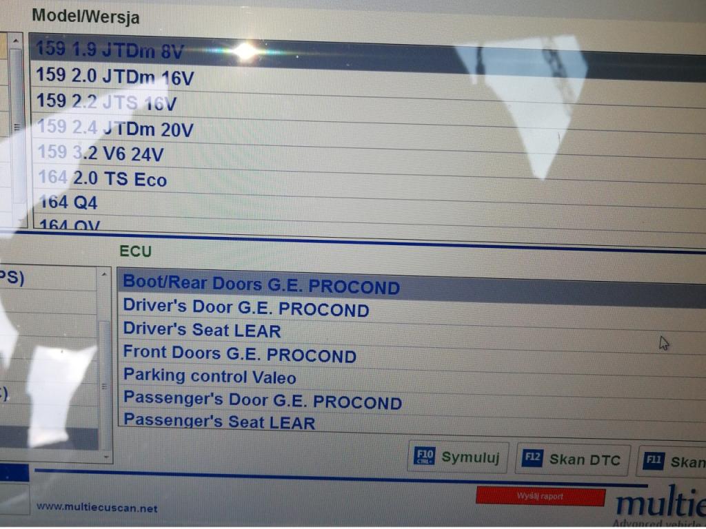

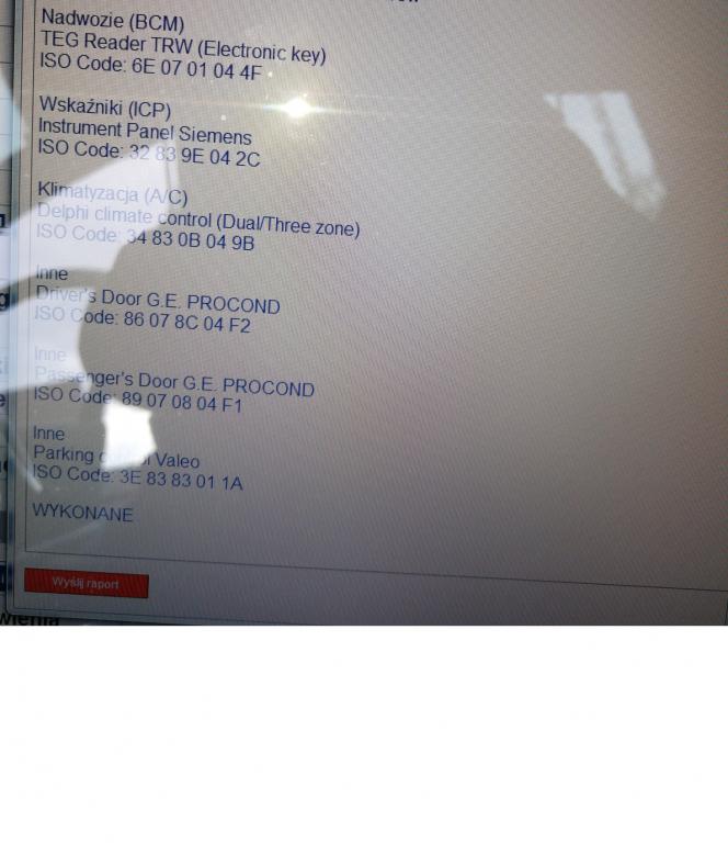

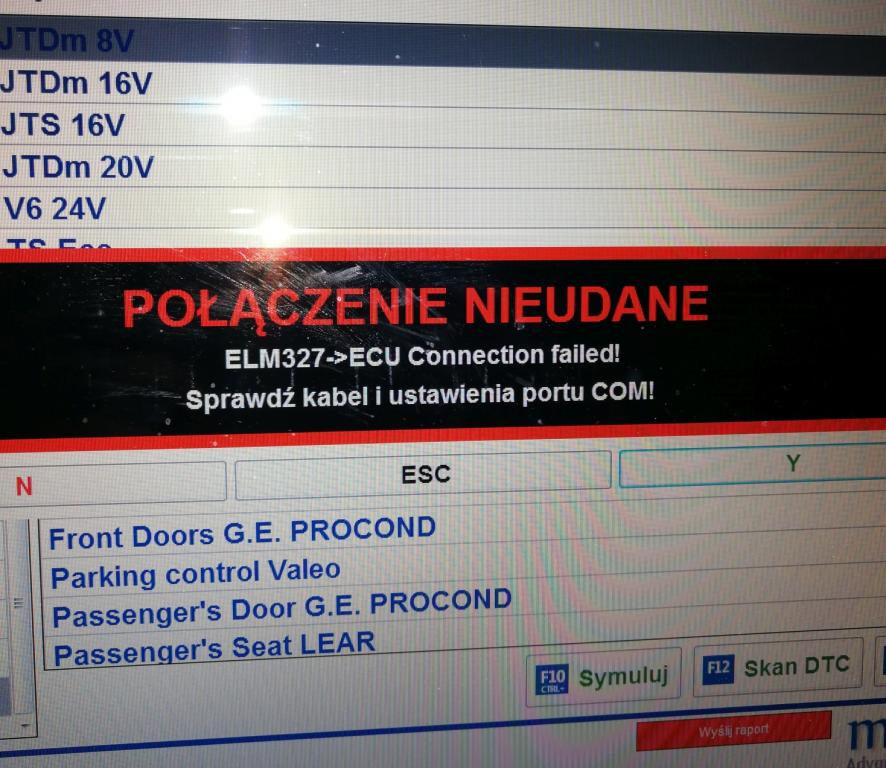

    Po kablach nie doszedłem o co chodzi ale zdziwiło mnie takie coś, po podłączeniu msc. Mianowicie że nie mogę wejść w moduł boot/rear doors, a do pasażera i kierowcy tak, co więcej nie pokazuje się on na liście sprawdzanych modłów w skanowaniu..
    I taka dziwna sprawa że drzwi tylne zamknąć się nie chcą (nie słychać w nich żadnych dźwięków itp) , sterować szybami nie można ale jak są otwarte nie działa zamykanie w ogóle, tak jakby sygnał z nich dochodził że są otwarte..

    I jeszcze pytanie gdzie ten moduł się znajduje? to ten pod kanapą z tyłu??
