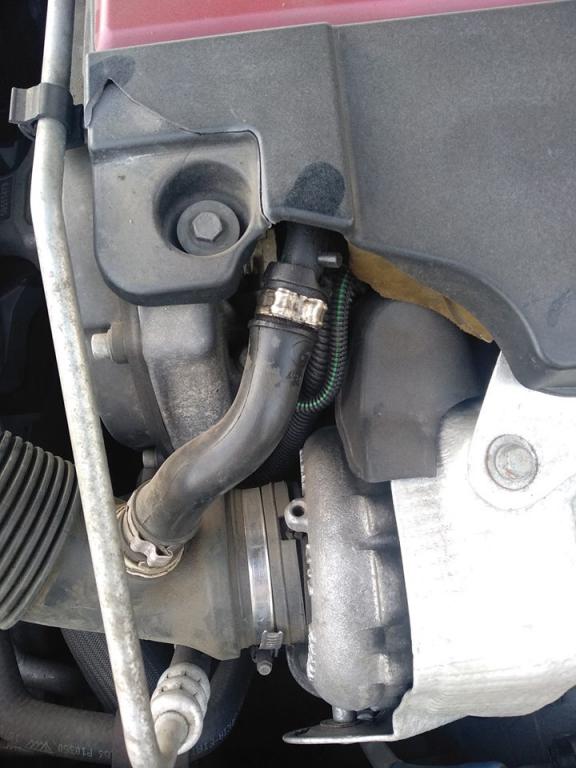

    Mam problem w 159 2.0jtdm. Check nie wyskoczył.
    Nie wydaje żadnych dziwnych odgłosów i podczas normalnej jazdy po mieście nie poczułem że coś się dzieje, dopiero zwróciłem uwagę na wskazówkę ciśnienia doładowania, że coś ospale reaguje.
    Turbo nie wkręca się przy gazie do dechy na 1.6 tylko 1.3 maksymalnie, do tego zaczął kopcić przy pełnym obciążeniu (brak DPF, ale wcześniej nie kopcił).
    Zauważyłem też olej i chyba zsunął się lekko wężyk - widać na zdjęciu. Co to może być?

    Nasuń go z powrotem. To odma. Jeśli w tym miejscu jest nieszczelność to auto może być słabsze.
