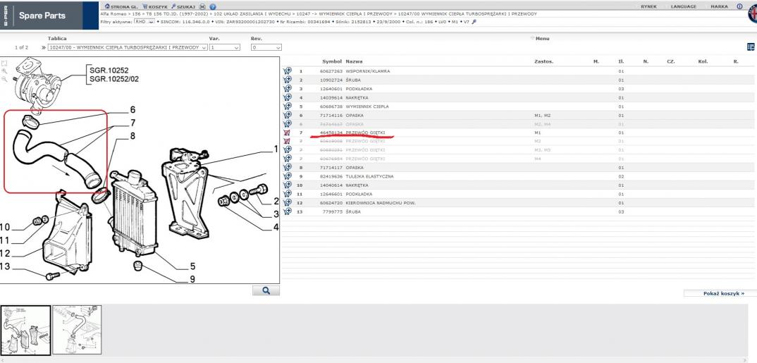

Witam mam prośbę o fanów alfa romeo 159. Mam problem ze swoim autem które z braku dolotu do turbiny stoi już 2 miesiące nie jeżdżona ponieważ nie mogę dostać tej rurki dolotowej do turbiny nawet w serwisie alfa romeo. Moje pytanie jest następujące czy jak zamienię i czy pasuje turbina od 16v 150 km do 8v 120km chodzi mi o mocowanie do silnika? Czy muszę zmienić coś jeszcze kolektor itp. Z góry dziękuję za podpowiedź, każda rada się przyda. Pozdrawiam

Czekaj. Nie możesz znaleźć której konkretnie rury - tej gumowej, idącej od filtra powietrza do turbiny? Przecież ona musi być dostępna, to nie złote runo :). Znajdź ją sobie w eperze:
http://keyeper.pekidi.com/navi?FORC...E=R&LANGUAGE=6&GUI_LANG=6&SAVE_PARAM=LANGUAGE
W menu po prawej, pod ,,Vehicle Identification" wpisujesz VIN swojej Alfy, i potem dajesz ,,Next". Zobaczysz rysunek Alfy, a w menu po lewej stronie listę podzespołów. Dla mojej starej 156 JTD (dla twojej powinno być bardzo podobnie) rura była tutaj: Układ zasilania i wydechu --> Wymiennik ciepła i przewody --> szukasz swojej rury --> sprawdzasz jej numer --> wklepujesz numer w Allegro --> kupujesz :).
