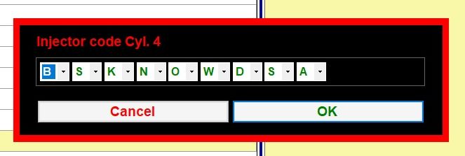

Witam, znowu ja i znowu problem, wymieniłem wtrysk na 3 cylindrze ale mam problem z kodowaniem.. próbowałem niebieskim viakenem, programem MultiEcuScan ale przy zatwierdzeniu kodu odrazu wyskakuje błąd - zakończono niepowodzeniem, mam też elma 327 i tym udaję się zakodować ale po sprawdzeniu czy kod się zapisał niestety dalej jest stary kod.. Ma ktoś jakieś wskazówki jak jeszcze można zakodować wtryskiwacz..? Elma mam na wifi, AlfaOBD pełną wersją jest taka opcja? Robił to ktoś?
Dokładnie mam taki jak z aukcji i od razu wywala błąd - operacja zakończona niepowodzeniem -.-
Zrób w MES test tego interfejsu (połączenia). Musi działać (KKL oczywiście)
Dziwne jest, że jakikolwiek test bym nie zrobił, odczyt parametrów lub cokolwiek innego, to działa, tylko mam problem z kodowaniem tego wtryskiwacza, kod wpisuję z wydruku, który dostałem ponieważ kod na wtrysku jest w jednym miejscu zdrapany, niby wygląda to na cyfrę 5 aczkolwiek nie jestem pewny - może leżeć tutaj problem?
Mi chodziło czy robiłeś test połączenia z interfejsem...
Czy przechodzi ten test.
Co do pytania o numer, to spróbuj testowo mój:
Jak przejdzie to masz odpowiedź.
U Ciebie zamiast cyfry 5 może być litera S...
Okazało się, że na dokumencie z Bosha był błąd :D Zamiast 5 było R, a wpadłem na to w śmieszny sposób, na starym wtrysku w tym miejscu też Było R, wpisałem i zadziałało :D korekty od razu spadły, zrobiłem to niebieskim kablem viakena z przełącznikami.. :)
