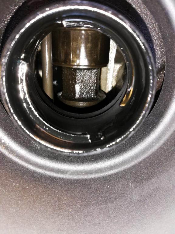

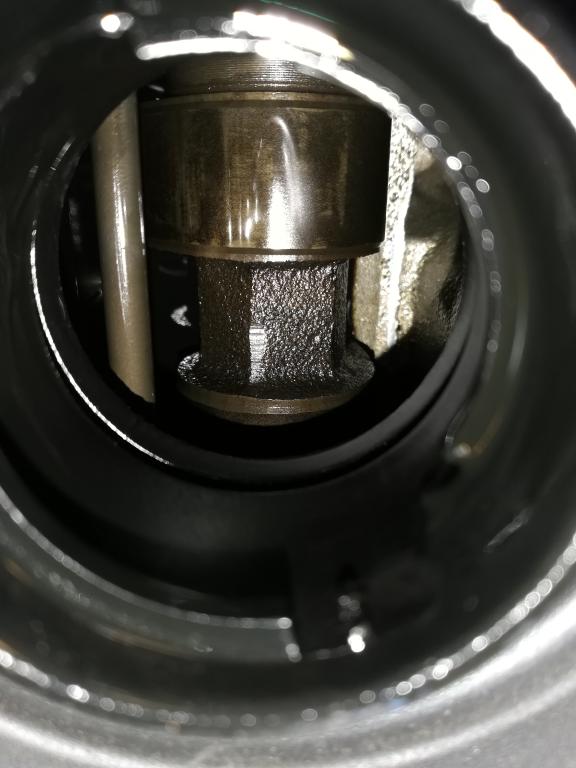

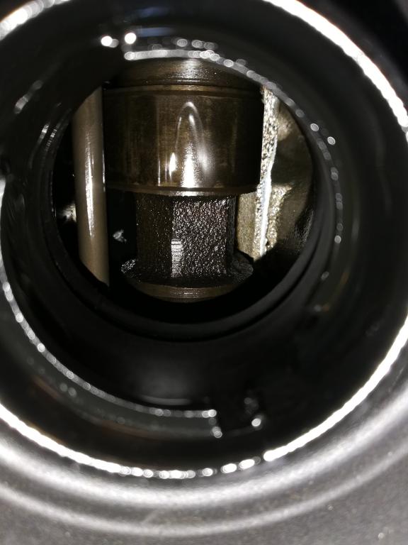

    Witam wszystkich, mam do was pytanie i prośbę, chce sobie kupić nowy samochód a kuzyn akurat sprzedaje Alfe 159 SW 1.9 120km wszystko fajnie wygląda, jeździ niby też ale jak odkrecilem korek od wlewu oleju to moim oczom pokazało się coś takiego jak na zdj. Powiedzcie mi czy to coś poważnego, jest czym się martwić czy nie? Ja się kompletnie na tym nie znam więc proszę was o pomoc

    Ale o co ci chodzi? Co widzisz?

    Takie przetarcie jakby się coś tam zacieralo na powiększeniu to lepiej widać

    Na tej części chropowatej?

    Cytat Napisał Komandos159 Zobacz post
    Możesz przejechać palcem po elemencie gładkim (krzywka wałka), jeśli ma wyczuwalne rysy to wiedz, że dzieje się źle. Ale elementy na zdjęciu wyglądają spoko.

    Tak chodziło mi o tą część chropowatą, ta krzywka która widać to jest gładka, nic pod palcem nie wyczuwam. Nie wiem co z resztą części które są tam schowane

    Czyli to chropowate może takie być i nie przejmować się tym?

    Tak, nie ma powodu do zmartwień. To wałek rozrządu.

    Wielkie dzięki za pomoc. Myślałem że opiłki tego mogą zrobić coś złego. A jeżeli na krzywce byłyby jakieś rysy, co w takiej sytuacji robić?

    to znaczy że będziesz musiał regenerować głowice, wałek do wymiany itp. to zarysowanie mogło zostać spowodowane kluczem płaskim chyba nr 24 , pomaga zablokować wałek ręcznie np podczas demontażu koła zębatego wałka rozrządu min. wymagana czynność do wymiany pompy wody w silniku 1.9 120 KM
