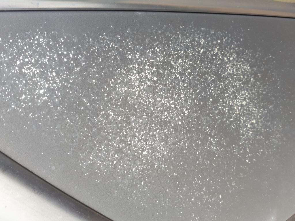

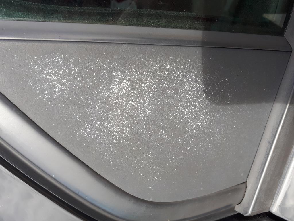

    Koledzy tak jak na załączonych zdjęciach zeszła mi farba z tego elementu. Mieliście coś takiego? Macie na to patent?

    Ja jeszcze nie miałem ;-) ale co tu długo myśleć. Można pomalować lakierem bądź plastidip lub okleic.

    Cytat Napisał Luck Zobacz post
    Dokładnie tak, przy czym wersja plastidip - najtańsza/najszybsza/najmniej trwała.
    Lakierowanie owszem, ale trzeba to dobrze przygotować.
    Oklejanie - ja tak robiłem w jednej ze swoich 159, ale najpierw trzeba ten element wyszlifować tak, żeby był idealnie gładki, bo jeśli oklei się go w takiej postaci, to efekt będzie bardzo słaby.

    https://allegro.pl/oferta/promocja-p...mat-6822756013
    Czyli to? Myślałem też o farbie czarny mat która robi strukturę plastiku
    https://allegro.pl/oferta/boll-lakie...0ml-7149822858
    Czy to jest to samo?

    Pierwsze to guma w sprayu. Jeśli zdecydujesz się na takiego rozwiązanie to polecam produkt
    https://allegro.pl/oferta/motip-spra...dShowitemShare
    Łatwiej się nakłada, ma fajniejszą strukturę niż plastidip. Plusem (albo minusem) jest mniejsza trwałość niż lakier i gumę można w każdej chwili usunąć.
    Druga puszka z Twojego linka to lakier do plastików. W tym wypadku trzeba lepiej przygotować element (zeszlifować), sposób bardziej trwały.

    Ten Boll daje beznadziejną strukturę odradzam.
