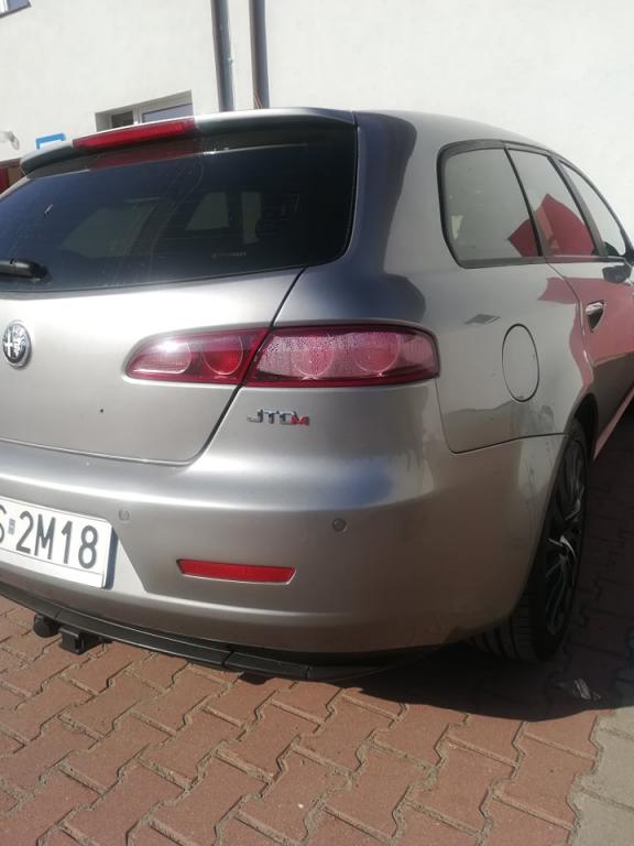

    Witam, mam problem z tylną lampą paruje nawet w upały. Znalazłem wątek z brerą ale tam są zdania podzielone. Tu pytanie do posiadaczy 159 czy uszczelnić lampę gorącym plaskiem, sylikonem,masą do klejenia szyb czy wywiercić otwory? Jeżeli temat odniesienie lamp 159 powtarzam to proszę moderatora o przekierowanie tematu w właściwe miejsce.

    Miałem podobnie. Problem był z żarówkami które wytwarzały zbyt dużo ciepła co powodowało pękanie plastiku nad żarówką. Uszczelnianie nie pomagało na dłużej. Zakupiłem używki na Allegro i po problemie.

    Mi paruje ta na klapie. Suszenie i uszczelnianie nic nie daje.

    Dzięki za odpowiedzi a więc pozostaje kupno używki

    Mały update 3 wiercone dziurki zrobiły robotę - nie paruje

    Kolego [MENTION=81836]RomanR[/MENTION] mógłbyś dokładnej określić gdzie to otworki wywiercić?
    od strony wnętrza auta czy z zewnątrz gdzieś???
    U mnie paruje na klapie prawa.

    Zdemontuj i rozklej. Sklej ponownie ale zostaw 1 cm przerwy żeby klosz nie było do końca szczelny
