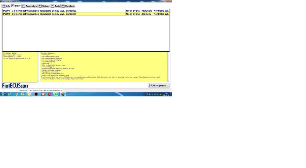

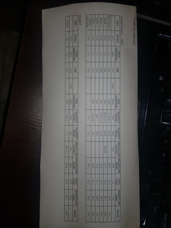

    Chciałem się upewnić czy do wymiany jest pompa wtryskowa. Auto odpala po skasowaniu błędów. Przejadę około kilometra i gaśnie. Pojawiają się takie komunikaty jak w załączniku. Zawiozłem pompę do sprawdzenia (ostatni załącznik). Spadają wartości przepływów przy wyższych obrotach ale mówił że jeszcze na tym powinna smigać. Wtryski też sprawdzone i są ok. Może jest jakaś dolna granica przepływu i dlatego wywala takie błędy. Proszę o opinię.

    Różnica momentami spora. Jeśli fachowiec twierdzi, że pompa powinna jeszcze dawać radę to podejrzenie pada na na pompkę w zbiorniku.
