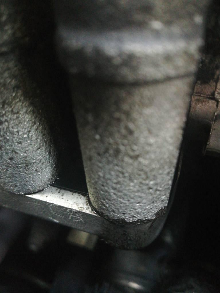

    Panowie mam pytanie,
    Samochód po "remoncie", planowana głowica itp. Takie coś mi wypluwa po jeździe. Co przetre to dalej nasaczy, niby ubytków oleju większych nie ma. Skąd to dokładnie cieknie?

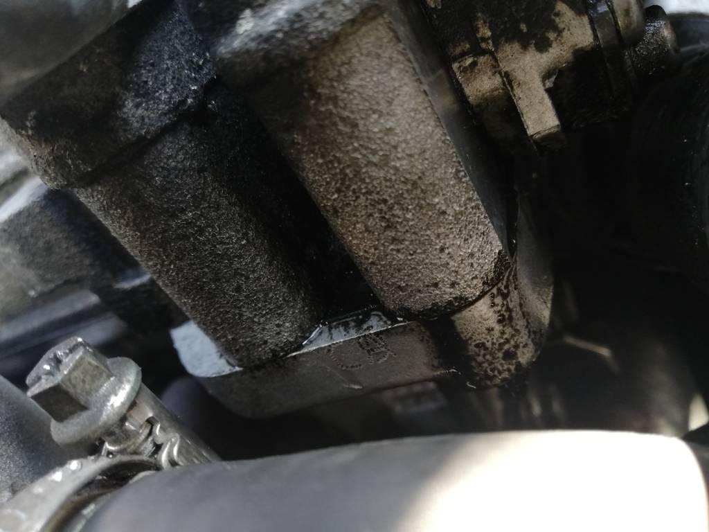

    Zdjęcie 2
    Wysłane z mojego ANE-LX1 przy użyciu Tapatalka
    09 2016
    Łódź/Zakliczyn
    Alfa Romeo 159 SW 2.0 JTDM 170KM
    22
    U mnie sączyło się spod plastiku od wlewu oleju. Co się wysączyło to spływało po krawędzi głowiczki właśnie do tego miejsca które pokazujesz na zdjęciu. Ewentualnie jeszcze spod pompy vacum może się sączyć.

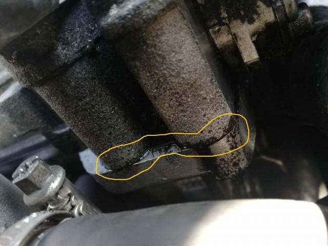

    No właśnie wydaje mi się że to jest bezpośrednio przy tym łączeniu gdzie widać wyciek, tak jakby z tego miejsca kapało ... tam jest jakaś uszczelka i możliwe że źle skręcone czy jak ?
    Poniżej jeszcze zaznaczone miejsce:
    09 2016
    Łódź/Zakliczyn
    22
    U mnie też to właśnie tak wyglądało jakby sączyło się w tym miejscu które zaznaczyłeś (jakby puściła uszczelka pod głowiczką - nie mylić z głowicą ). Poniżej na zdjęciu zaznaczyłem na czerwono krawędź po której u mnie się sączyło od wlewu oleju. Obejrzyj/umyj zmywaczem do hamulców albo nitro wszystko w tamtej okolicy, włącznie z tym co zaznaczyłeś. Pojeździj trochę i sprawdź wtedy gdzie się olej pojawia. U mnie na tej krawędzi którą zaznaczyłem oleju bardzo niewiele się pojawiało, ale coś tam było. Większość spływała właśnie w to miejsce które zaznaczyłeś. Po tym jak umyłem po raz kolejny i trochę pojeździłem to po nocy wyszedł mi zaciek pod wlewem oleju. Wymiana uszczelki pod plastikiem wlewu oleju + delikatne jej smarnięcie silikonem pomogło.

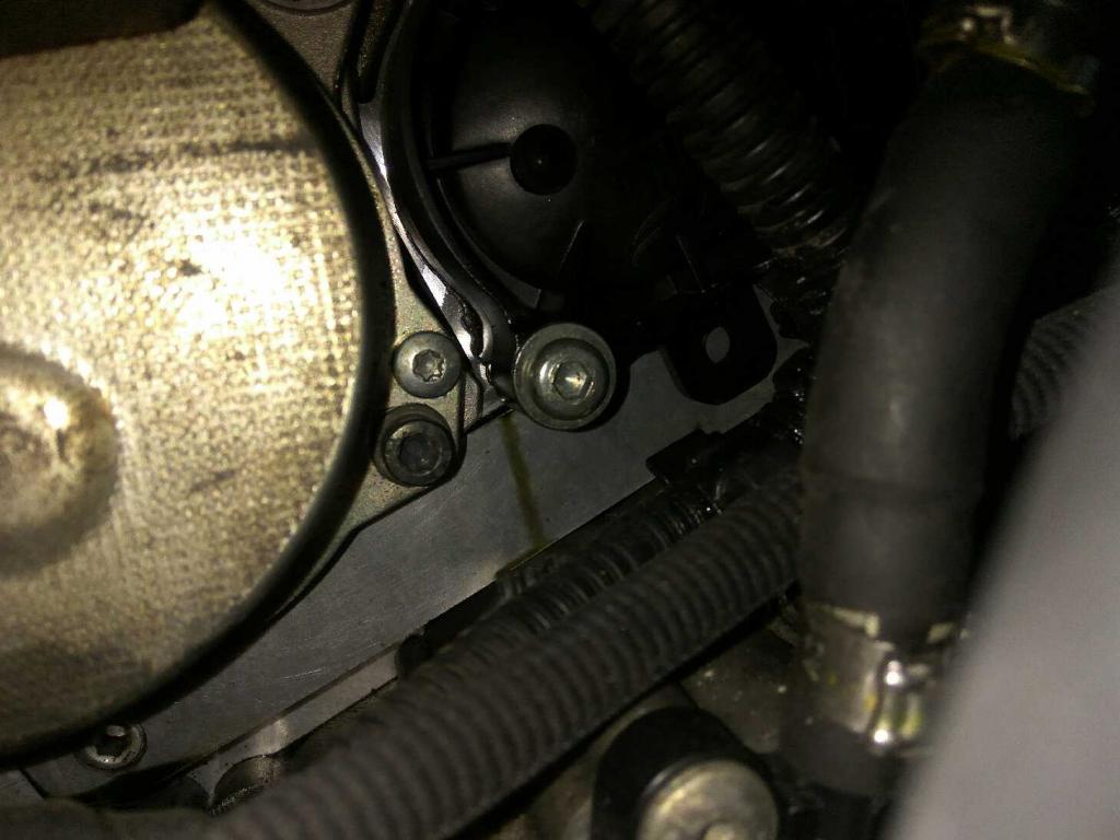

    Żaba ale żebym dobrze zrozumiał bo już mam wakacje i małe %% a jutro mam do przejechania z 800 km ...
    Olej Ci kapał z pod tego korka gdzie się olej wlewa ?? To chyba bym widział jakikolwiek zaciek pod plastikową zakrętka ?
    // edit dobra zobaczyłem jak wygląda wlew oleju nie wiem czyemu mi się ubzdurało że chodzi o ten żółty korek ...
    Ostatnio edytowane przez trafiq555 ; 16-06-2019 o 18:28
    09 2016
    Łódź/Zakliczyn
    22
    To jak już wiesz jak to wszystko wygląda to kup zmywacz do tarcz hamulcowych albo jakieś nitro żeby umyć i odtłuścić całą tą krawędź głowiczki od tego plastiku wlewu oleju do tego miejsca gdzie Ci się olej zbiera, pojeździj trochę i sprawdź w którym miejscu na krawędzi głowiczki pojawia Ci się olej. Może go być bardzo niedużo bo, tak jak wcześniej pisałem, większość będzie Ci spływać w to miejsce gdzie zaznaczałeś. Poglądowo wrzucam Ci zdjęcie jak to u mnie wyglądało po umyciu, pojeżdżeniu i zostawieniu auta na noc. Swoją drogą uszczelka która była tam założona była nowa (wytrzymała może kilka tysięcy km).
