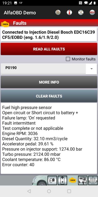

    Rozpocznie z czujnika ciśnienia paliwa.
    Bo udało się odczytać błąd p0190.
