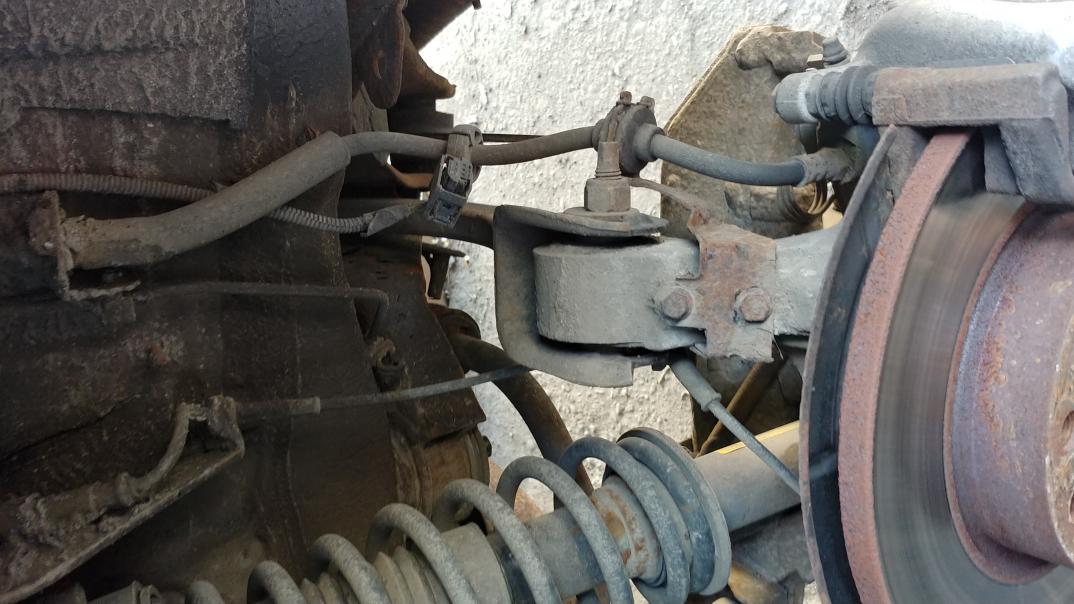

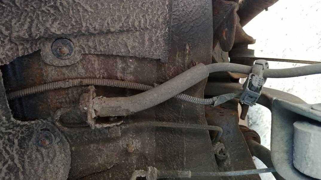

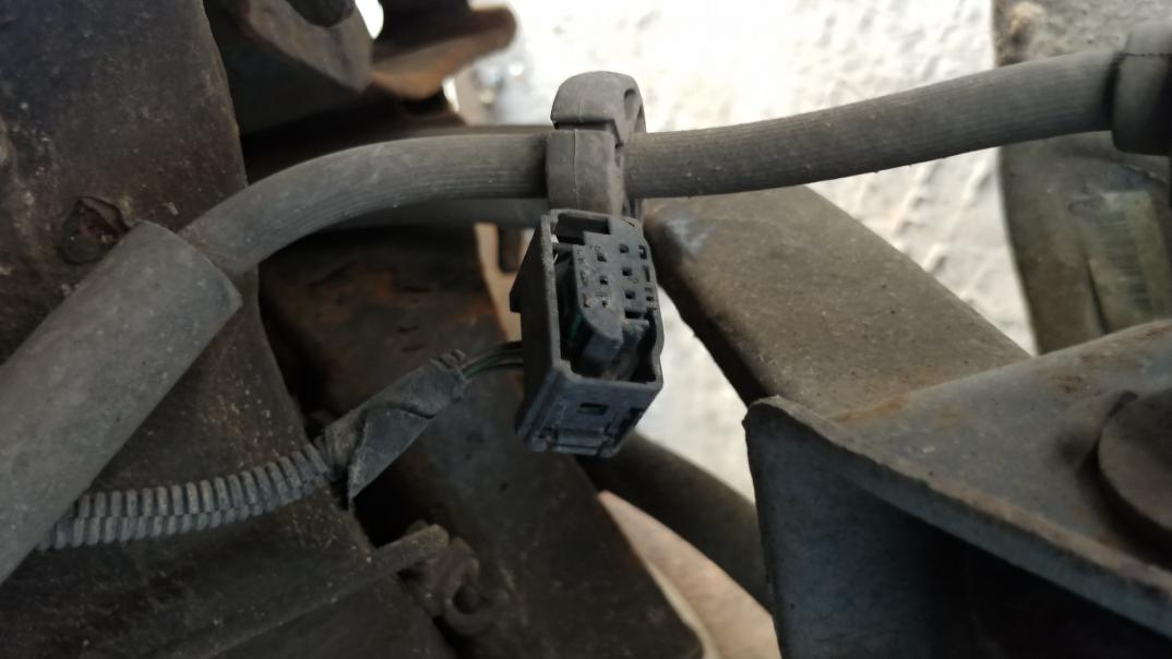

    Witajcie,
    przy wymianie opon zauważyłem wisząca wiązkę (w załączniku) - czy orientuje się ktoś cóż to za wiązka i czy tak może pozostać?
    Pozdrawiam

    Prawdopodobnie od czujnika poziomowania xenonów których pewnie nie masz na wyposażeniu.

    Chyba to nie to...Czujnik od poziomowania ksenonów na tylnej osi nie znajduje się przy kole (jak z przodu) tylko jest mocowany do jednego z drążków i jest głębiej pod autem.

    Odczepil się i wisi w tym miejscu , akurat tamtędy idzie Ori wiązka do czujnika zresztą kostka się zgadza a nic więcej tam nie ma z wyposażenia dodatkowego. Sam czujnik jest montowany do drążka i nadwozia.

    miałem napisać czujnik poziomowania xenonow na 100%, wtyczka pasuje i lokalizacja, tylko ta długość kabli coś mi nie pasuje - ot musi sięgnąć do tego drążka - no chyba że jest wepchnięty trochę do środka żeby nie dyndał. w autach przed liftem dawali prawie do każdego te wiązki, po lifcie nie było tak dobrze o czym i ja i Luck (tu akurat pechowiec przedliftowy bez wiązek) dobrze wiemy z dokładania xenonów.
    kończę z diagnozą na 95% poziomowanie.

    Gdybym nie był śmieszkiem to bym nie napisał, że to wtyczka diagnostyczna zawieszenia.

    dobre. Czyli cza kolejną przejściówkę dokupić do ELM-a, żeby diagnozować zawieszenie
