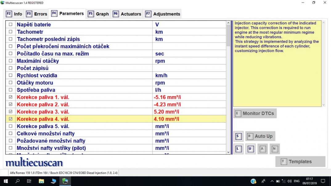

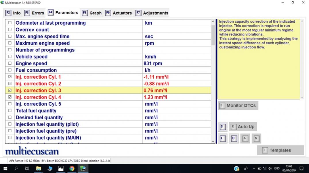

    Witam,
    Ostatnio moja 159 1.9 jtdm troche przegazowalem i po kilkukrotnym dodaniu gazu do 4tys rpm silnik zaczął bardzo złe chodzić tzn. Dziwny dźwięk oraz trzęsienie całego samochodu. Od tego czasu korekty na wtryskach drastycznie się zmieniły.
Nazwa:	IMG_1203.jpg
Rozmiar:	96.2 KB
ID:	260020Kliknij obrazek, aby uzyskać większą wersję
Nazwa:	IMG_1204.jpg
Rozmiar:	95.2 KB

    Może klapkę połknęła?
    Wysłane z mojego MI 6 przy użyciu Tapatalka

    Cytat Napisał igorrr1996 Zobacz post
    Klapki usunięte
    Sent from my iPhone using Tapatalk
    Masz pewność? Usuwales miałeś cztery w ręku? Byly przypadki ze klapki po zerwaniu ugrzezly w głowicy. Jak trzęsie mocno autem i pracuje jak traktor to do sprawdzenia rozrząd
    EGR - OFF
    klapki - OUT
    DPF - ON
    Użytkownik Znawca Avatar olo_84
    06 2013
    Alfa 159 16V 150KM Distinsive SW 2006
    1,610
    I kompresja...
    EGR - OFF
    klapki - OUT
    DPF - ON
    03 2019
    Alfa Romeo 159 1.9 JTDM
    16
    Tak kolektor był wyciągnięty. Oraz rozrząd dopiero co był robiony jakieś 4tys kilometrów temu
    07 2012
    LHR
    159 V6
    11,467
    Ale czy miałeś wszystkie klapki w ręku po ich demontażu?
    Zapraszam do nowopowstałej lokalnej grupy Alfomaniaków z Zamościa i okolicznych powiatów!
    https://m.facebook.com/groups/756109...?ref=bookmarks
    10 2014
    Franny 159 2.4 JTDm 06'
    1,029
    Moze rozrzad przeskoczyl, albo glowica pękła, jesli ktoś piłowal na zimnym.
    03 2019
    16
    Silnik byl rozgrzany
    03 2019
    16
    Cytat Napisał magil Zobacz post
    Tak
