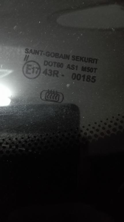

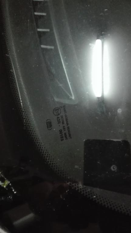

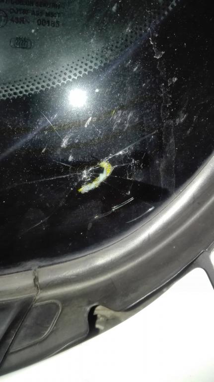

Witam Koledzy! Piszę nowy, bo temat ubogi, a przynajmniej nic nie znalazłem ciekawego.
Niestety, ostatnio pech mnie nie opuszcza. Kamień, pyk i szyba trzaśnięta.
Moje pytania: mam Saint Gobin, czujnik świateł i wycieraczek.
jaką szybę zamontować - marka, typ?
Czy ktoś może mi "odszyfrować" kod szyby z fotki? Chodzi mi zwłaszcza o znaczek podgrzewania, a takowej opcji nie mam i brak jest drobnej siateczki w szybie służącej podgrzewaniu jej w zimie. jaki jest nr tej szyby - części?
Jaki jest orientacyjny koszt takiej zmiany i jaka jest cena takiej szyby? Czy ktoś może polecić coś w okolicach Poznania?
Poniżej fotki:

Witaj
Podgrzewanie jest tylko w okolicy początkowej pozycji wycieraczek a nie na całej szybie !!!
Po drugie. Można sobie taka szybę sprawić i zamontować jeśli ma się pod to już instalację (do liftu była praktycznie w każdej Alfie 159, później niestety jej brak ze względów oszczędności Alfy)
Poza tym szyba w takiej specyfikacji jest znacznie droższa niż bez tej opcji ogrzewania a z doświadczenia mogę powiedzieć, że nie ma aż takiego dużego komfortu z tej opcji. Ale jeśli ktoś chce kilkaset złotych dopłacić za taka szybę, to oczywiście zawsze może zamontować. (Tylko czy właśnie taki jeden odprysk znów się nie pojawi ???)
Spokojnie zwykła szyba Pilkingtona (bo on produkuje na oryginał) wystarczy lub jakiegokolwiek markowego producenta. Zwykła max. 500zł z montażem a ta z opcją ogrzewania strefy wycieraczek ok. 1000zł !!! Różnica spora.
A i jeszcze są dwie wersje: zwykła oraz pod czujnik deszczu !!! Oczywiście ta druga to droższa opcja.
Pozdrawiam ale szybę i tak musisz wymienić
