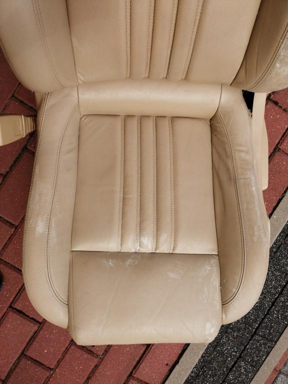

    Nie zrobiłem zajęcia przed czyszczeniem, ale widać stan po czyszczeniu:

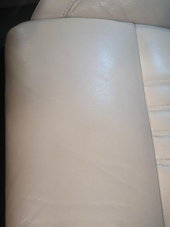

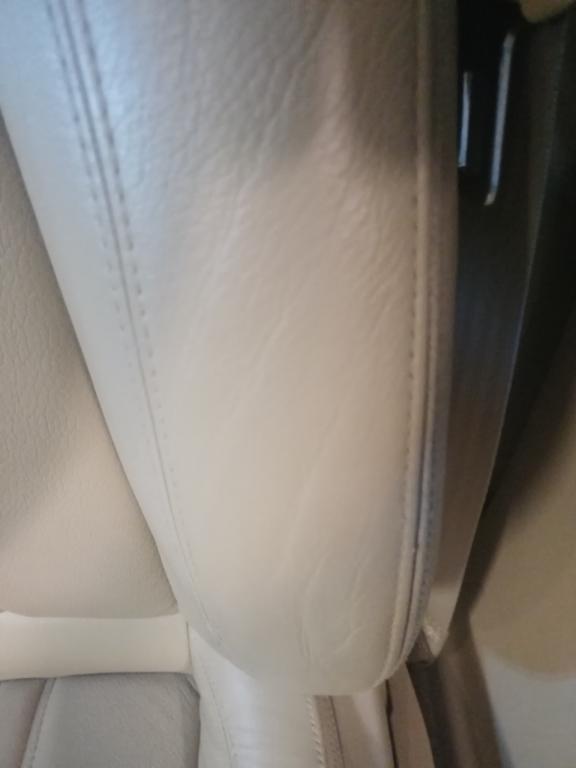

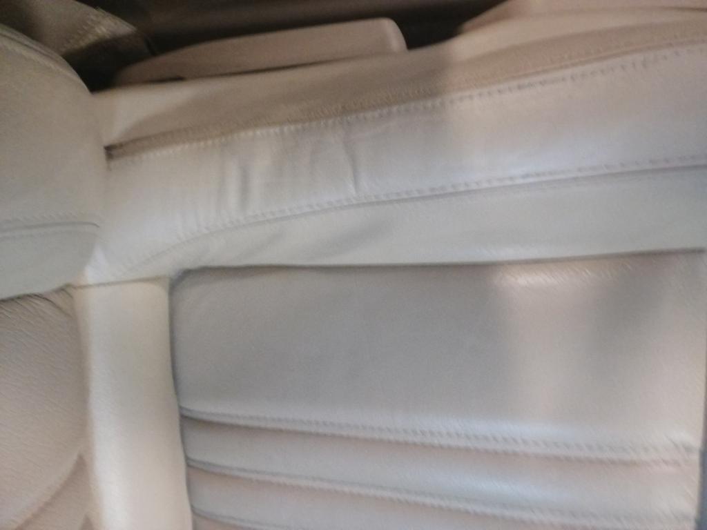

    Pędzelek w przypadku skór odpada całkowicie będą tragiczne ślady, w warunkach domowych wystarczy zwykła kuchenna gąbka (nowa), a dedykowana do kupienia w tej firmie. Moim zdaniem naniesienie całości gąbkom daje już super efekt i tylko oglądanie pod "lupą" lub czepianie się na siłę dla zasady może komuś się nie podobać. Zresztą na zdjęciach wszystko było wklepywane delikatnie właśnie domową gąbkom (oczywiście nową) 3 warstewki osuszone opalarką i jest OK, a nie ma jeszcze bezbarwnego i ostatecznej warstwy farby. Można znaleźć system barwienia firmy konkurencyjnej (procedura i produkty podobne) np. https://klinikaskory.pl/kategoria-pr...naprawa-skory/ wykorzystałem Colourlock, bo blisko miałem dystrybutora chodziło o dobór koloru farby.

Nazwa:	po malowaniu gąbkom jeszcze brak kolejnych warstw 4.jpg
Rozmiar:	20.5 KB
ID:	260224   Kliknij obrazek, aby uzyskać większą wersję
Nazwa:	po malowaniu gąbkom jeszcze brak kolejnych warstw 1.jpg
Rozmiar:	44.4 KB
ID:	260225   Kliknij obrazek, aby uzyskać większą wersję
Nazwa:	po malowaniu gąbkom jeszcze brak kolejnych warstw.jpg
Rozmiar:	24.2 KB
ID:	260226   Kliknij obrazek, aby uzyskać większą wersję
Nazwa:	po wyczyszczeniu GLD i zaszpachlowaniu śladów.jpg
Rozmiar:	56.5 KB
