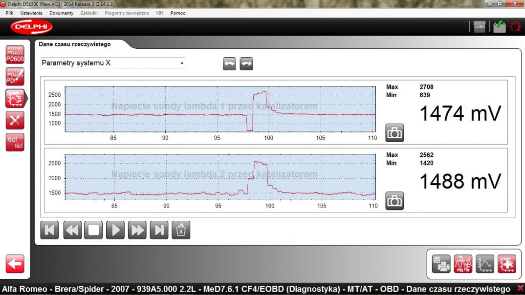

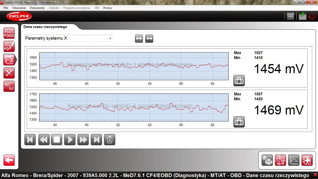

    Witam.
    Mam problem z moją Brerą 2.2JTS, silnik nierówno pracuje, spalanie paliwa nie jest optymalne. Czuję zapach nie przepalonej benzyny w garażu.
    Końcówki tłumika są okopcone, świece też.
    Po zakupie wymieniłem oba łańcuchy rozrządu, oleje, filtry, swiece, itp.
    Ale silnik dalej nie pracował równo, poza tym spalanie mam 12.8litra-to chyba troche dużo.
    Wyskakuje mi notorycznie błąd P1670- zaniskie ciśnienie paliwa. Sprawdzałem na kompie i ciśnienie zadane i zmierzone mam 30bar równo obie wartości.
    Zastanawiam się, czy nie jest to związane z sondami lambda przez katalizatorem, bo mam dziwne wykresy i spore napięcia.
    Ale za nim wydam po 400zł za sonde chciałby pokazać wykresy, może któryś z kolegów porówna z swoimi i podpowie coś.
    Auto ma 154tys i sondy są jeszcze oryginalne, a wiem że one padają po jakimś czasie.
    Dolączam zrzuty wykresu sond, najpierw po odpaleniu na wolnych obrotach, wygląda jakby sondy pracowały, a potem po dodaniu gazu -wykres robi się linia prosta, bez amplitudy- chyba coś nie tak?

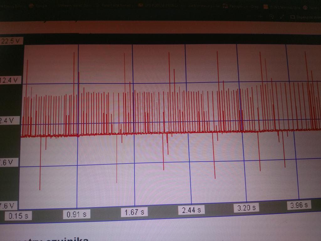

    A tutaj cośnienie paliwa wykres:

    Hej,
    Ciśnienia paliwa, zadane i oczekiwanie, wcale nie odpowiadają sobie w funkcji czasu. Jeśli możesz je wyświetlić na jednym wykresie (jak w programie MultiECUscan), to zobaczysz.
    Napięcie sondy lambda powinno na rozgrzanym silniku i na obrotach jałowych oscylować (i to zwykle w zakresie 0–1 V).

    Cytat Napisał piter34 Zobacz post
    Hej,
    Rozumiem, że sondy do wymiany? U mnie napięcia oscylują w granicach 1,5V, czyli sporo za dużo.
    Chcę mieć pewność zanim wydam 800zł na nowe sondy.

    To sonda szerokopasmowa.
    I ona nie oscyluje 0.1v-0.9 v[emoji12]
    W takim razie fajnie byłoby, gdybyś podzielił się wiedzą i napisał, jak wygląda prawidłowy przebieg sygnału takiej sondy.
    Edit: po szybkim sprawdzeniu w Google wynika, że przy lambda=1 napięcie na sondzie szerokopasmowej powinno wynosić 0,45 V (450 mV).
