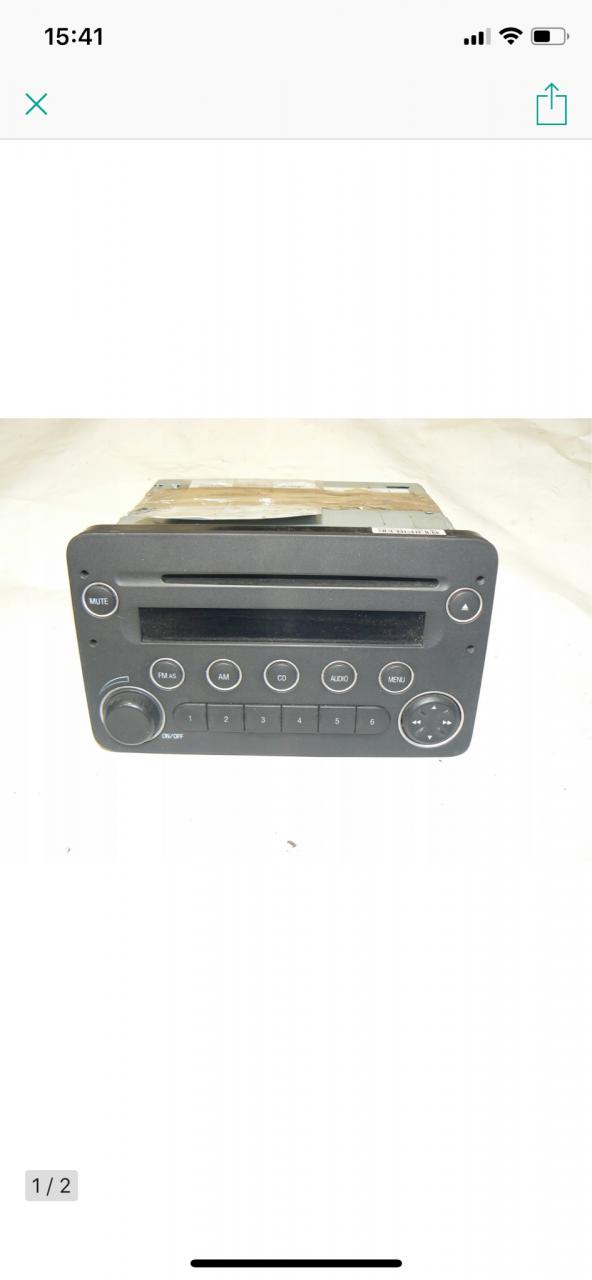

Mam to radio:

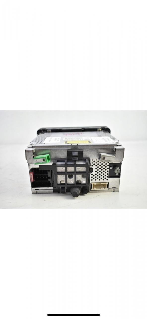

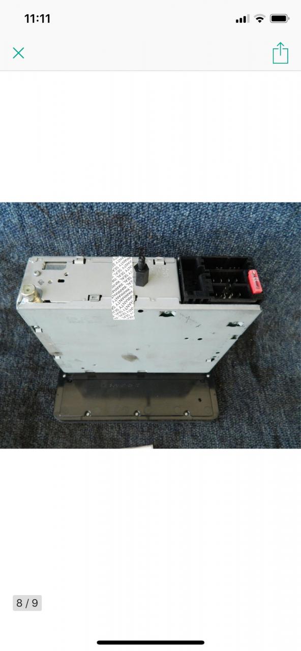

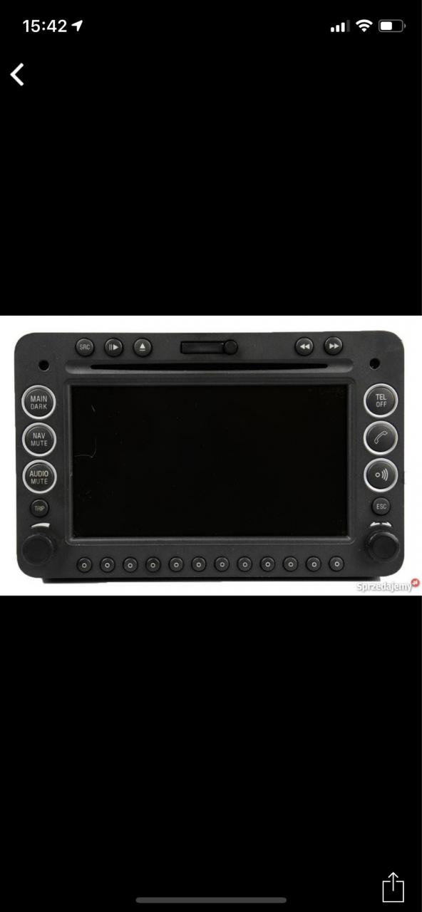

Wsadzam to:

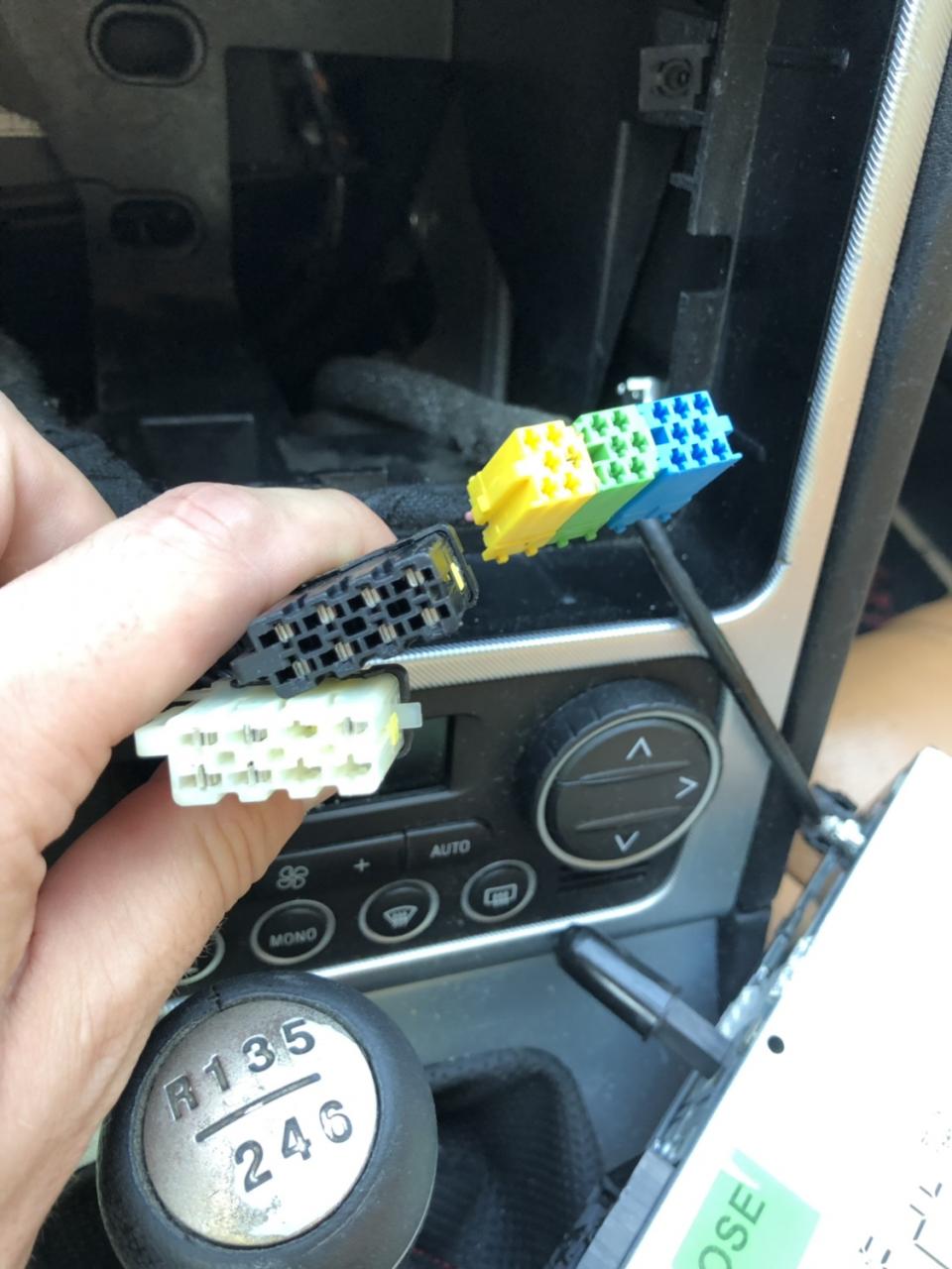

Kable które mam w aucie:
Wystarczy wypiąć stare i wpiąć nowe? Czy trzeba coś kombinować z kablami?

Sama idea kostek ISO jest taka, by pasowały do wszystkich odbiorników, które maja takie wejścia.
Jest tam ustalona pozycja pinów odpowiedzialnych za poszczególne funkcje (głośniki +-, zasilanie, itp).
Więc teoretycznie podstawowe funkcje powinny być p&p.
Nie wiem jak wygląda temat funkcji dodatkowych (wyświetlanie między zegarami, sterowanie z kierownicy), bo akurat w AR sie tym nie bawiłem.
We wszystkich moich poprzednich autach wymiana radia na kościach ISO to było 15 min i radio grało. Zabawa zaczynała się właśnie przy funkcjach dodatkowych.
P&P nie działa. Wpialem navi i nie daje znaków życia, a 100% jest sprawna. Co moze być przyczyna?

Zamień kable czerwony z pomarańczowym w kostce iso od radia. Często jest tak, że trzeba też je połączyć jak nie masz wyprowadzonego plusa ze stacyjki.

A wiec kostki i przewody takie:
Gdyby ktoś mógł łopatologicznie wytłumaczyć który kabel gdzie
Dzięki wielkie za pomoc ale elektryka to dla mnie czarna magia. U mnie ta ori navi nie działa nawet jak auto odpalone. Na pon odstawiam do elektryka i pop robienie. Jeszcze raz dzięki za zainteresowanie.
