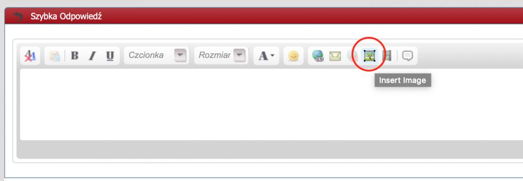

    A próbowałeś chociaż?
Nazwa:	Zrzut ekranu 2019-08-4 o 18.47.59.jpg
Rozmiar:	29.4 KB
