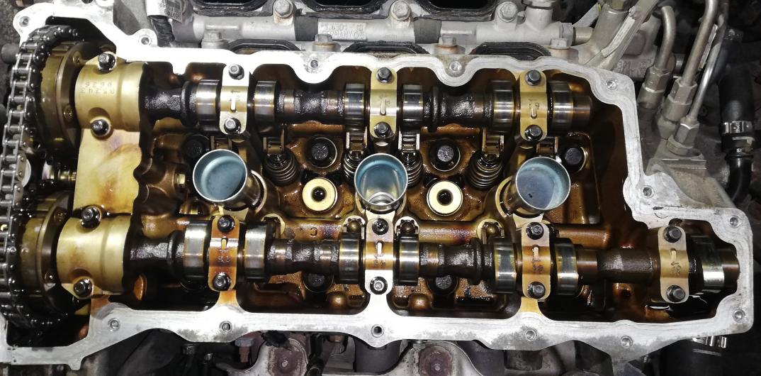

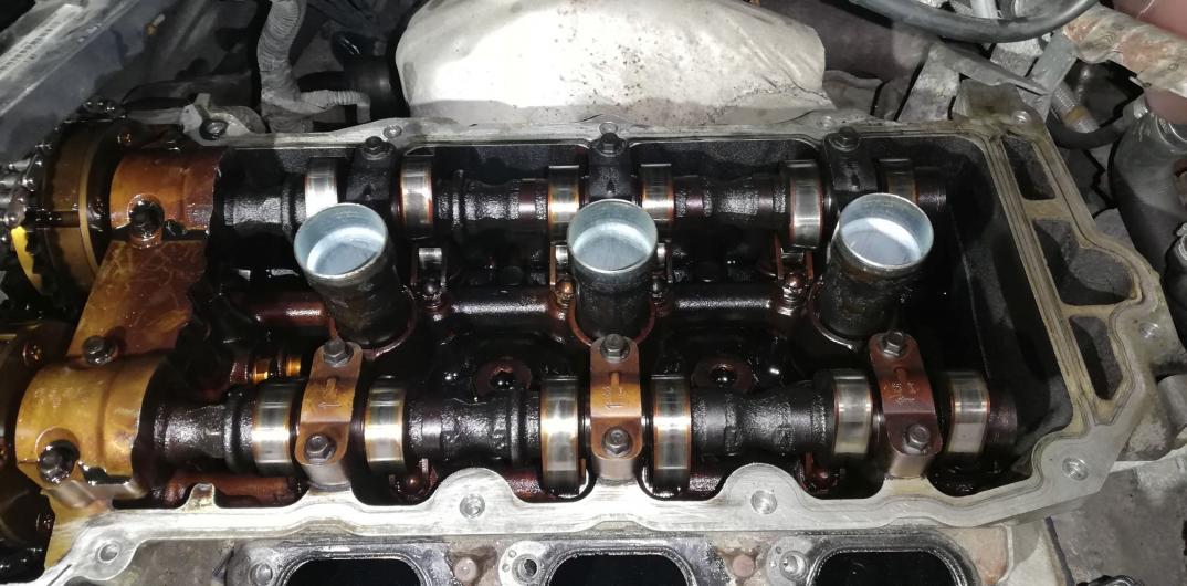

    Zacznijmy od początku. Alfę kupiłem rok temu, sprzedający zapewniał że został wymieniony rozrząd i na potwierdzenie swoich słów przekazał mi stary rozrząd. Silnik pracował równo i cicho, więc nie miałem powodów żeby mu nie wierzyć. Od tego czasu autem przejechałem ok 15k km i olej wymieniony był 2 razy na motula 5w40. Niestety niedawno silnik zaczął pracować głośno jak diesel. Po zawiezieniu auta do mechanika podejrzenie padło na wariatory. Podłączenie komputera nie wykazało żadnych błędów oprócz zbyt niskiego ciśnienia oleju. Po sprawdzeniu ciśnienia okazało się że jest na granicy normy. Podejrzenie zużytej pompy oleju. Po zdjęciu miski olejowej okazało się że jest w niej sporo silikonu który przytkał smok i dlatego ciśnienie było niskie. Po wyczyszczeniu ciśnienie w normie. Po ściągnięciu pokryw zaworów okazało się ze wszystko zostało poskładane na starych uszczelkach i o zgrozo na silikonie. Rozrząd faktycznie wymieniony ale przez jakiegoś rzeźnika. Mechanik twierdzi że wariatory są dobre choć jeden wykazuje już jakieś objawy zużycia. Jednak najbardziej zastanawia nas różnica w kolorze głowic tzn. przednia ma łady bursztynowy kolor z w tylnej znajduje się taki ciemny nagar.
    link do dźwięku silnika: https://youtu.be/c3Rg7MgouKU
    przednia głowica: Kliknij obrazek, aby uzyskać większą wersję

    tylna głowica :Kliknij obrazek, aby uzyskać większą wersję

    Glowice rzeczywiscie brudne, ale nie widać szlamu więc nie ma tragedii. Głowica od strony grodzi ma ciężej (wyższa temp), stąd więcej pozostałości po oleju. Spece zza oceanu wskazują również na zbyt wąski otwór odpowietrzający tą stronę (odma). Generalnie efekt zbyt rzadkich wymian (średniego) oleju.

    ok to stan głowic mamy wyjaśniony. to co ile wymieniać olej i na jaki skoro 7-8 tys to zbyt rzadko. Jakieś sugestie co do dalszej diagnostyki?

    Ty zmieniasz co 7-8 i spoko, 10 też spoko, nie dajmy się zwariować - ale jak pierwszy właściciel leciał co 30tys, to już mniej spoko.

    W tej chwili ciężko będzie cokolwiek zrobić, takich zanieczyszczeń chemia nie usunie. Możesz spróbować przy wymianie użyć revitalizera Xado (olej płuczący), a potem kuracja olej + AR2300. Część osadów z silnika taka zabawa na pewno usunie.
