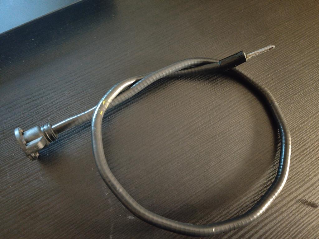

    Witam, czy ktoś może spotkał się z problemem ukręconej linki (czy jak to nazwać) pomiędzy silniczkiem pod siedzeniem a mechanizmem odpowiadającym za pochylenie oparcia ?
    Szukam tego od 2 dni i nigdzie tego nie widzę.
Nazwa:	linka.jpg
Rozmiar:	103.9 KB

    Linkę dostaniesz w ASO, ale cena jednej sztuki to bagatela ok. 450zł.
    Jest na to sposób - są zakłady, które dorabiają takie linki i wtedy koszt takiej to ok. 100-150zł. Jak chcesz to podpytam brata gdzie dorabiał linki do swojej Brery - też miał ten problem.

    No to chce.
    Podpytaj btata i daj cynk jak najszybciej bo plecy bola a nie o to chodzi w jezdzie brera.

    Wyslalem maila z zapytaniem, zobaczymy co odpisza jesli wogole odpisza....
    FXX dzieki za linka.

    Witam. Czy demontaż i montaż tej linki to dużo rozbierania w fotelu?? Jaki koszt dorobienia linki w w/w firmie??? Pozdr.

    Gdyby ktoś miał nawet i uszkodzoną tego typu linkę chętnie kupię.

    [MENTION=84399]morelexx[/MENTION] udało Ci się dostać linkę i ją wymienić? Trzeba rozbierać fotel do tego?

    Tragedia.
    Brak odzewu.
    Trzeba fotel wyciągnąć żeby można było normalnie pokombinować
