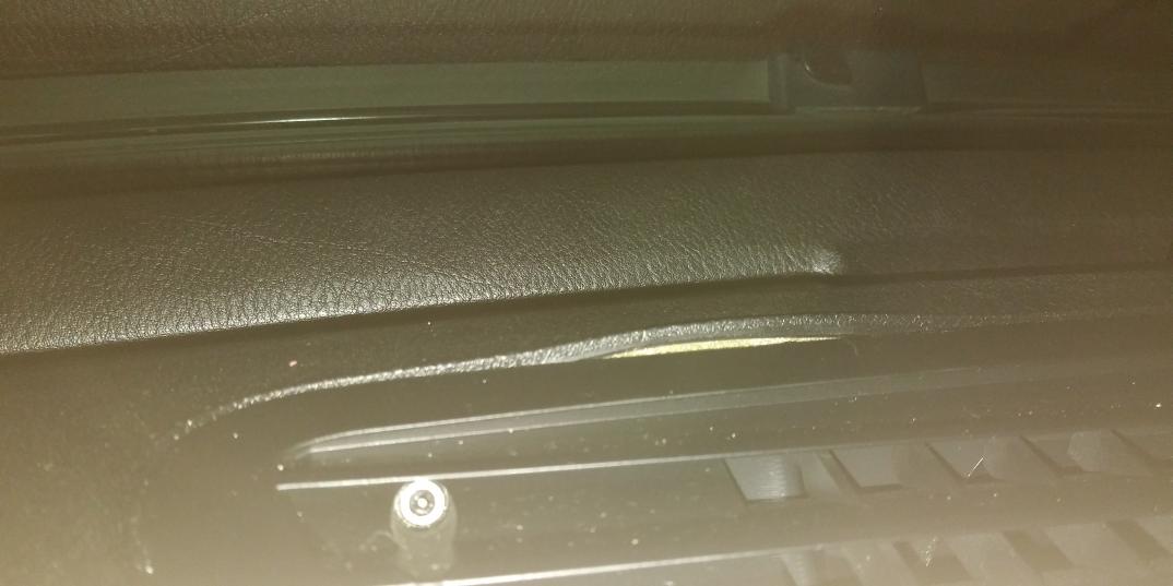

    Domyślnie odklejony kokpitu pod podszybiem
    Witam mam pewien problem z moją Alfą 159 sedan 2008r otóż odkleja mi się kokpit koło wywietrznika powiedźcie mi da się to skleić i do kogo się z tym udać.Zdjęcie w załączniku.

    Trzeba by było zdemontować te kratkę i ocenić wtedy.

    klej typu kropelka do strzykawki z igłą (żeby precyzyjnie zaaplikować i nie pobrudzić kokpitu) powinien załatwić problem.

    Adam_P-też zastanawiałem się nad tym rozwiązaniem ale czy kropelka wytrzyma duże temperatury które panują w samochodzie podczas letnich upałów.
    forza3210-powiedz mi jak ściągnąć te kratkę tam są może te śróbki na imbusa?
    Kropelka wytrzymuje bardzo dużo. Jej jedyną wadą jest brak elastyczności. W związku z tym musisz uważać, żeby nie docisnąć tego materiału zbytnio podczas klejenia bo może być wtedy niżej reszty i będzie brzydko wyglądało. Gdybyś nie daj Boże kapnął gdzieś to są dostępne na rynku rozpuszczalniki do tego typu klejów.

    Belfer orientujesz się może jaki potrzeba imbus do odkręcenia nawiewów bo znalazłem na yt instrukcję

    Tam jest chyba 3.

    Więc tak przykleiłem deskę klejem Kropelka tylko wyszedł mi dziś rano taki biały nalot na desce od kleju czym mam to zmyć próbowałem wodą ale jeszcze trochę widać
    Biały nalot to efekt utleniania się cyjanoakrylu. Dałeś dużo kleju i teraz został ślad z oparów. To schodzi najlepiej właśnie zmywaczem do tych klejów. Nie próbuj rozpuszczalnikiem nitro bo zniszczysz strukturę materiału.

    ok udało mi się to zmyć i nie ma śladu.Mam jeszcze pytanie odnośnie tego posiadam do alfy dwa kluczyki problem jest taki że nie mogę nimi otworzyć drzwi od kierowcy i nie wiem co jest grane ogóle zamek nie chce się przekręcić w prawo ani w lewo
