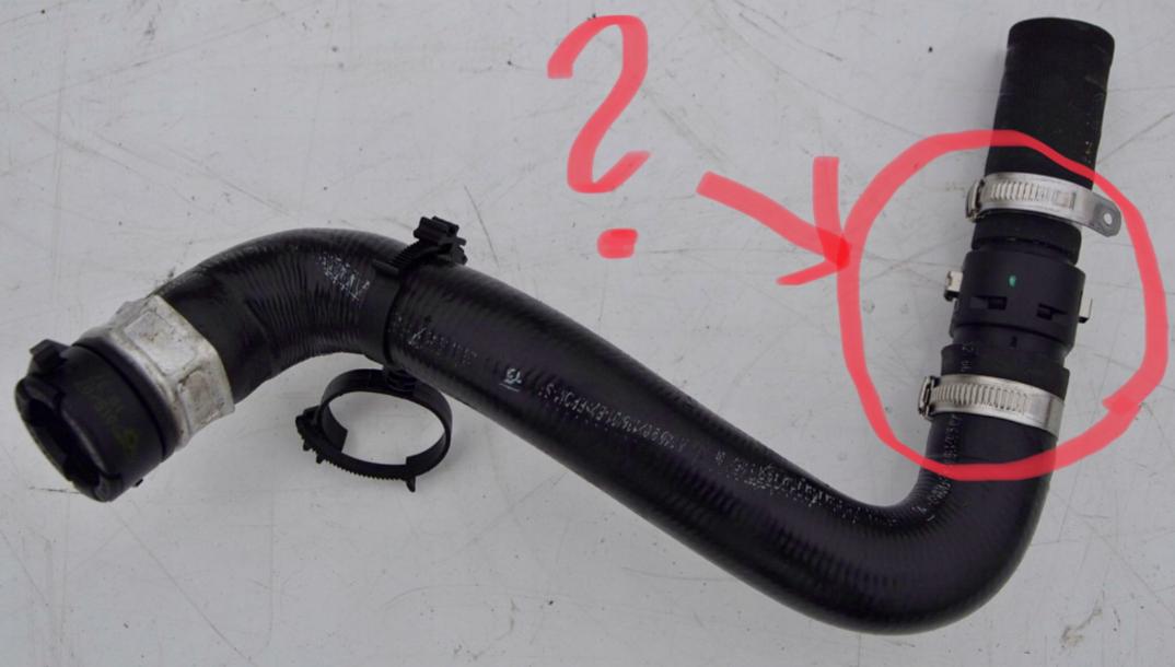

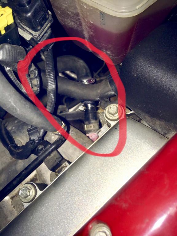

    Witam
    Potrzebuję nazwy fabrycznej lub numeru części zaznaczonej na rysunku. Powiedzmy roboczo że jest to dwustronny króciec węża układu chłodzenia wchodzący do silnika od strony kabiny (chyba nagrzewnicy). Pękł mi z jednej strony i spowodował wyciek płynu układu chłodzenia. Proszę o pomoc. Pozdrawiam

    W oryginale ten element dostępny jest jako nowy z wężem. Możesz poszukać też JTSa na części i kupić używany, ale ja z własnego doświadczenia polecam kupić nowy oryginalny wąż. Nie będziesz musiał później bujać się z uszczelnianiem wycieków po takiej naprawie.
