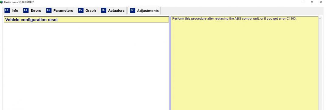

    Ostatnia opcja kalibracji niestety się nie powodzi, funkcje samoadaptacyjne nie dają rady tego naprawić, lecz niestety nie mogę znaleźć kasowania funkcji samochodu w ABS z ESP
    Użytkownik Maniak resoraków Avatar Klonek
    08 2015
    159 2.0 JTDm
    523
Nazwa:	zzzzzz.jpg
Rozmiar:	21.6 KB
    O to chyba chodzi.

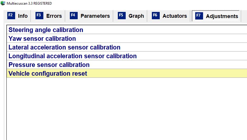

    I to jest w zakładce ABS (TRW Lucas) z ESP? Bo u mnie zamiast tego są kalibracje wszystkich czujników
    08 2015
    159 2.0 JTDm
    523
    TRW Lucas z ESP mam tak:
Nazwa:	vvv.jpg
Rozmiar:	46.4 KB
    09 2019
    Alfa 159 SW 1.9 8V 120->165km Egr Off
    5
    Znalazłem. Niestety jest błąd, niewłaściwe warunki.
