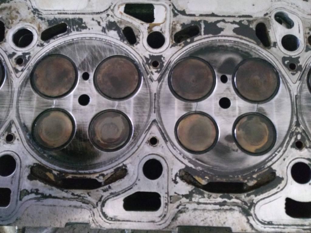

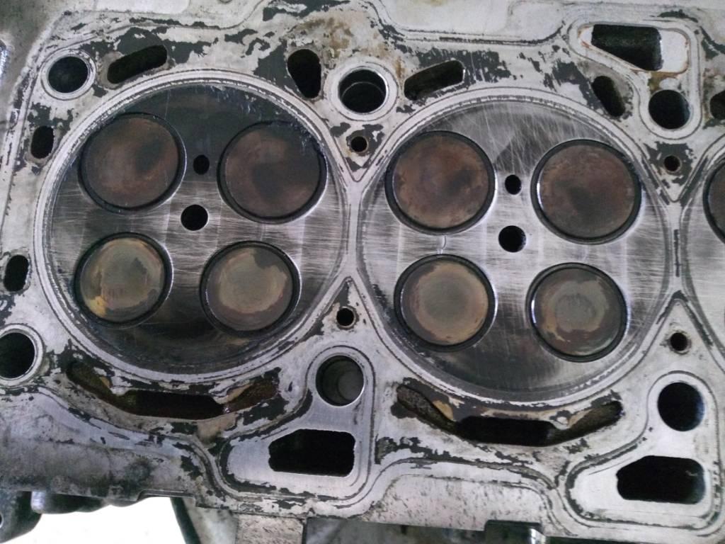

    możesz wstawić zdjęcia tej głowicy popękanej?

    Tak wyglądała moja po zdjęciu małe pęknięcia między zaworami

    W tym miejscach co pękła to były wcześniej naprawiane?

    Cytat Napisał krystian750 Zobacz post
    Kolega wstawił zdjęcie swojej głowicy moja pękła za pierwszym razem na trzecim cylindrze a za drugim na czwartym i drugim,ale niedawno dowiedziałem się od kolegi z forum że już na gwarancji w serwisie przy niej grzebali.
    Cytat Napisał megalanca Zobacz post
    Głowica już poszła do huty także zdjęć nie zrobię.
