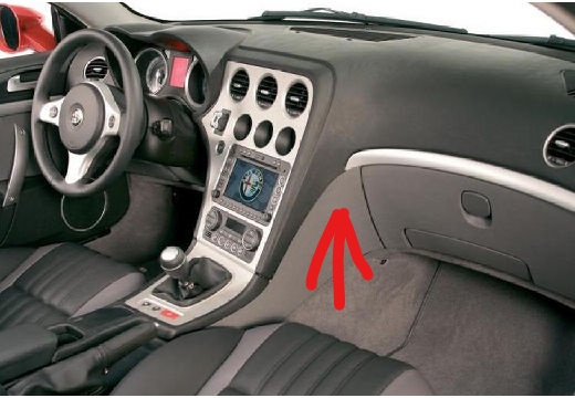

    Cześć!
    Od dłuzszego czasu jeżdżę z irytującym problemem trzeszczacych plastików wnętrza. Najgorzej po stronie pasażera, tam gdzie opiera się lewe kolano

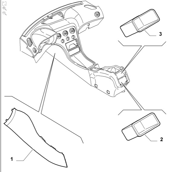

    Mniej ale też troche po stronie kierowcy.
    Chodzi o ten element i z drugiej strony konsoli

    Jak zdjąć ten element, ewentualnie, czym go wyciszyć żeby nie wydawał z siebie dźwięku jak ktoś oprze o niego nogę?
    Nie chce na ślepo pchać pod spód silikonu w sprayu tylko jakoś permanentnie to rozwiązać. Ktoś rozwiązał ten problem u siebie?

    Nie wiem gdzie miałbyś tam silikon pchać. Tym bardziej bez zdjęcia tego elementu.
    A jak zdjąć? Ciężko tu pomóc. Musisz lekko pociągać. Jest to na kilku zatrzaskach zamocowane (przynajmniej od strony kierowcy). Możliwe, że się urwą jak ktoś jest niecierpliwy i się spieszy (tak u mnie niestety się stało).
    03 2011
    Gdynia
    Giulia Veloce
    270
    Miałem to samo.. Proponuję zdjąć panel i użyć wazeliny technicznej lub lepiej taśmy : https://tasmy24.pl/tesaharness-tasma...-19mmx25m.html
    O ile pamiętam panel (po str. pasażera) trzyma się na 3 (może 4) zaczepach w okolicach klapy dużego schowka, dodatkowo są chyba ze dwa "języczki" które wchodzą w otwory przy drzwiach schowka. Te zaczepy są w formie metalowych klamer nałożonych na płaski bolec na panelu i wchodzą po prostu w otwory w strukturze nośnej konsoli środkowej. Same klamry są dość tandetne i gną się przy byle ruchu, u mnie przy próbie demontażu odpadły i musiałem ich szukać na podłodze pod konsolą Ale zdołałem je ponownie uformować i zmontować całość
    Jest też jeden dodatkowy zaczep w tylnej części panelu (za fotelem). Nie pamiętam czy była tam też jakaś śrubka.. Generalnie trzeba uważać, bo panel wchodzi pod miękką cześć wokół lewarka biegów, można to łatwo uszkodzić..
