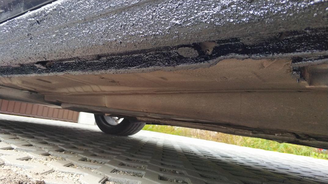

    Pianka w progu?! Komuś za to powinno obciąć ręce...A sama robota bardzo, bardzo ok.

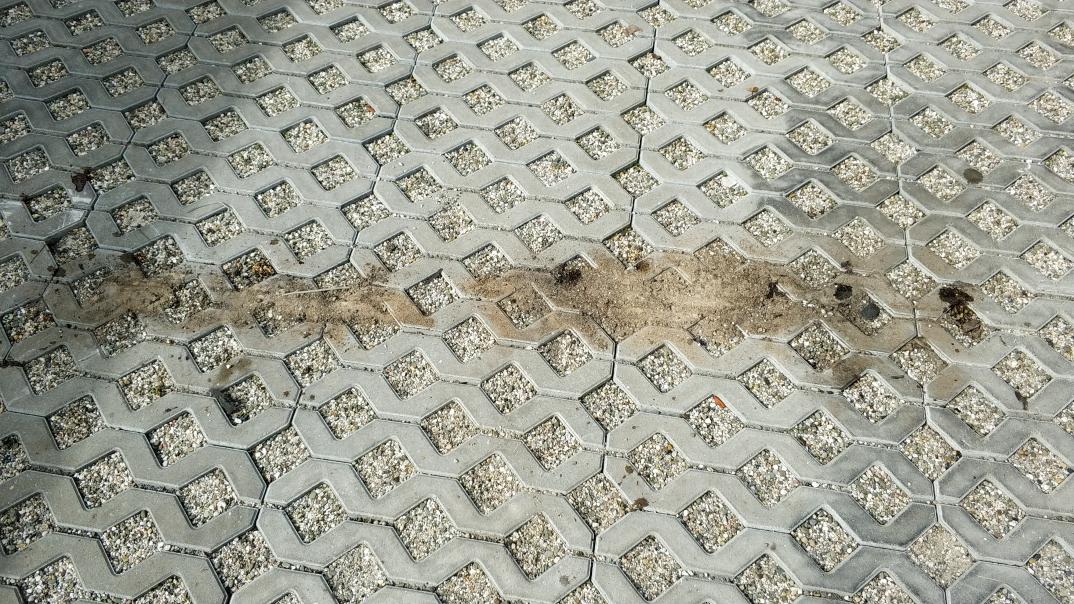

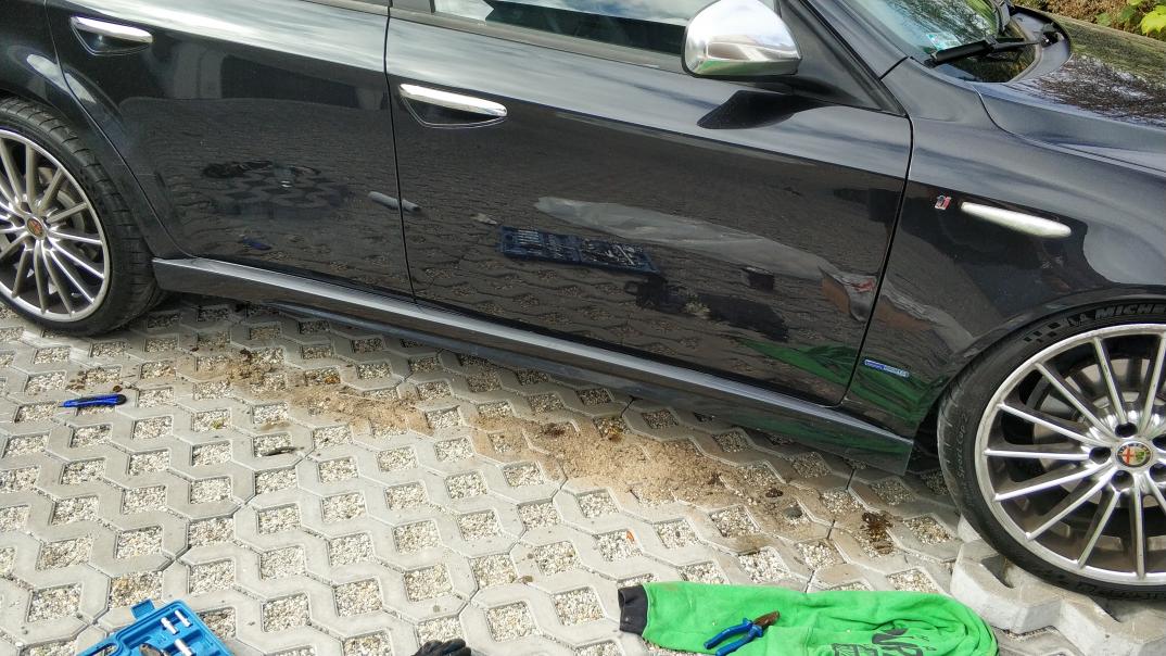

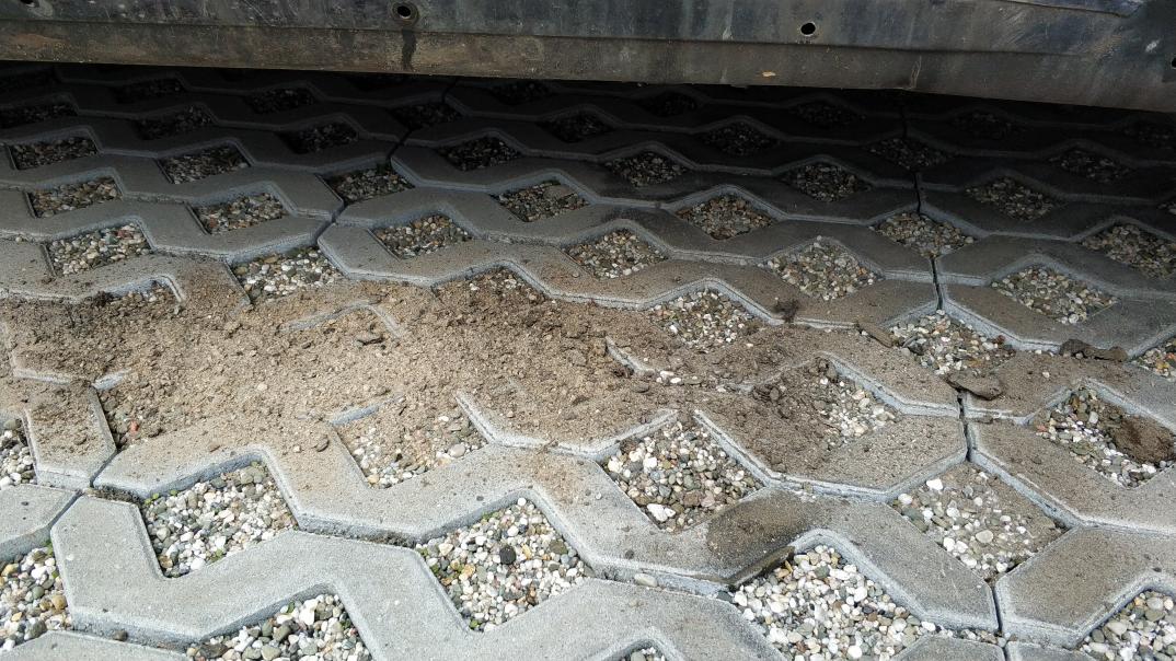

    Czytając coraz więcej postów na temat korozji progów w 159, postanowiłem zdjąć nakładki na progi i przekonać się jak to wygląda u mnie, na szczęście nie zauważyłem rdzy od zewnątrz, co do środka progów, starałem się zajrzeć przez dziurki świecąc latarką i też nie zauważyłem czegoś niepokojącego, zapobiegawczo przed zimą zakonserowałem progi od środka i od zewnątrz, mam nadzieję, że przedłuży to ich żywotność. Kliknij obrazek, aby uzyskać większą wersję

    Pytanie, jak poradziłeś sobie z demontażem i ponownym montażem tych nakładek, tzn czy spinki przeżyły demontaż i jak z tą taśmą/uszczelką przy górnej krawędzi, da się to jakoś rozmontować czy trzeba coś nowego tam przykleić?

    Najpierw odkręciłem progi od spodu, śrubki były bardzo skorodowane, niektóre się po prostu rozleciały i nie dało się ich wykręcić, wtedy wyrwałem je na siłę ponieważ nie są one wkręcone do blachy tylko do takich jakby plastikowych kołków, spinek nie uszkodziłem, są takiej konstrukcji, że raczej ciężko byłoby je uszkodzić. Nakładki mimo tych śrub i kołków są jeszcze przyklejone do blachy jakby taką pianką dwustronną, delikatnie odkleiłem od progu, wyczyściłem i odtłuściłem wszystko bardzo dokładnie tak aby taśma dwustronna dobrze przylegała - kupiłem jakąś super mocną z firmy 3M odporną na wilgoć chemię, wysoką i niską temperaturę i co ważne nie reagującą z blachą, dużo klei czy też taśm ma odczyn kwaśny co może powodować korozję. Wszystko poskładałem i wygląda jakby nie było żadnej ingerencji w progi.
