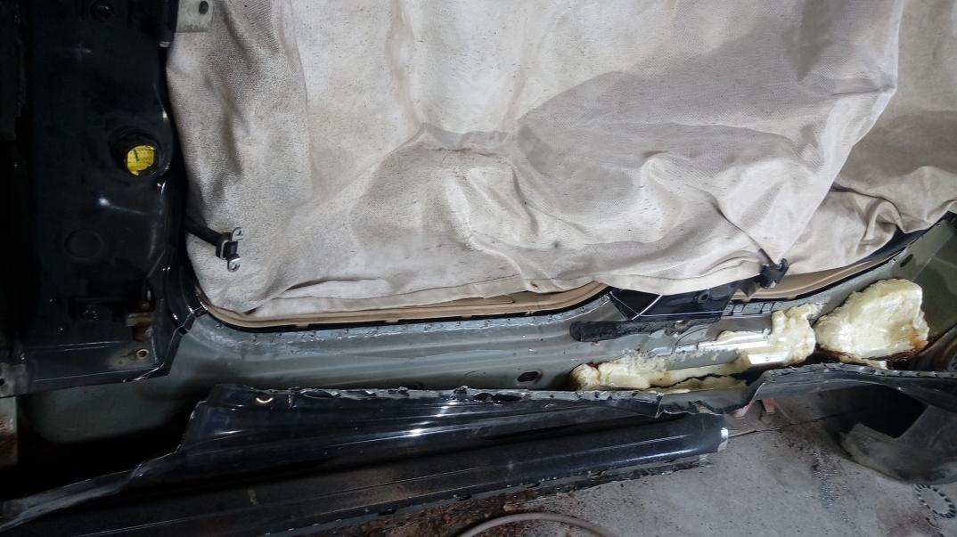

Jaki koszt tej naprawy blacharskiej?
wyniosło mnie 2690zl + koszt progu 450zl
samochodu nie mialem jakies 2tyg.

to co jest dostępne na necie za 200zł, to osłona progu, i nadaje się do naprawy w początkowym etapie korodowania progu.
to co pokazał vudka na swoich fotkach to jest stan krytyczny który wymaga wymiany całego progu.

no a podloga cala w lepiku a lepik jest do sufitow :D

Pianka w progu?! Komuś za to powinno obciąć ręce...A sama robota bardzo, bardzo ok.
Tak robota tego pana byla super ;)
I juz umowilem sie na konserwacje podwozia i usuniecie tego lepika
