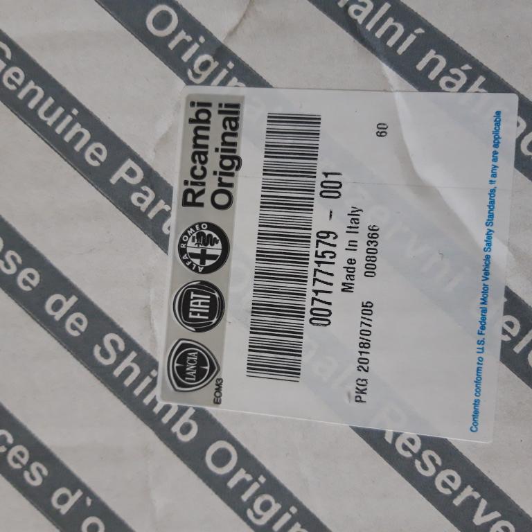

    Według numeru nie pasuje do mojego auta. Byłem w ASO i stwierdzili ze pasek,napinacz i rolka są takie same problem może być z pompą wody.Ja miałem rozrząd wymieniany rok temu i po tym czasie napinacz się odezwał podejrzewam ze w ogóle odpuścili sobie wymianę napinacza tak twierdzą szpenie u z ASO.

    Nie podałeś numeru co to za zestaw kupiłeś. Podeslij, to wtedymożna coś powiedzieć.
    Ale z tego co pamiętam, to pasek jest taki sam ale wersja 1.9 16V i pompa też. napinacz ma inny numer i rolka prowadząca też.

    Numer to 0071771579-001

    Nie ryzykowałbym. Jest inny napinacz (może do 2.4 jest mocniejszy co do siły naciągu ???) No i o ile pamietam ta rolka prowadząca jest inna . Pasek i pompa jest taka sama.
    Zwróć i zamów do 2.4 i będziesz spokojny.
    Cytat Napisał Conda Zobacz post
    To jest zestaw rozrządu do 1.9 16V
