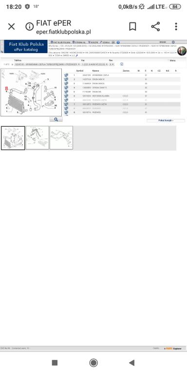

  10. #50
    Użytkownik Świeżak Avatar Amoath
    12 2018
    Bydgoszcz
    Alfa Romeo 159 SW 2.0 jtdm 170KM
    214
Nazwa:	Screenshot_2019-10-15-18-20-01-368_com.android.chrome.jpg
Rozmiar:	23.6 KB
ID:	262725 dostanę gdzieś rurę metalowa wychodząca od turbo do gumowego przewodu? Bo tam niestety w niektrotkim czasie znowu pojawi się pęknięcie , teraz pompuje 1.6 idzie jak rex w pole
