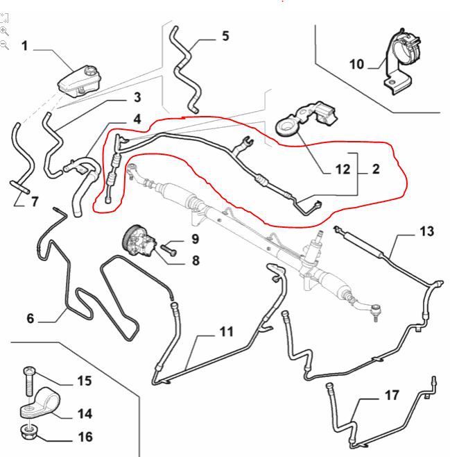

    Czy wymiana przewodu wspomagania w alfie 159 1.9 jtdm 120 KM to prosta operacja. Wystarczy wykrecic przewod czy uzyskanie dostepu wiaze sie z demontazem innych podzespolow?

    A którego dokładnie?

    Przewod oznaczony na zdjeciu. Mam problem z odkreceniem przewodu przy pompie czy trzeba wyjac pompe zeby go wykrecic

    Kolego nie dawno przerabialem ten sam temat i od maglownicy odkrecilem bez problemu a przy pompie musialem uciac i dokrecic dluzsza nasadka.Ogolnie operacja prosta i szybka okolo 20min.
