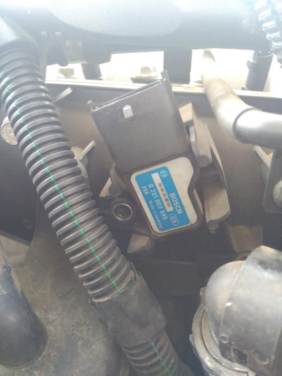

    Witam,
    chciałem ostatnio wyczyścić u siebie czujnik ciśnienia bezwzględnego (MAP Sensor) ale niestety za chiny nie mogłem go wyciągnąć.

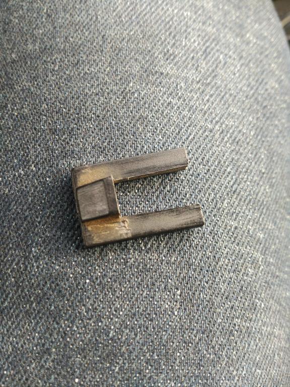

    Odkręciłem śrubę która go trzyma ale nie chciał wyjść. Na chama go nie próbowałem wyciągnąć, bo przy podważaniu części plastikowej, która dociska od dołu czujnik mi się już z samego początku odłamała, i obawiałem się że coś więcej się spierniczy.
    Czy trzeba coś więcej odkręcić aby wyciągnąć ten czujnik, czy naprawdę trzeba urzyć nieziemskiej siły?

    Mocowany jest na jedną śrubę. Na części pomiarowej jest oring uszczelniający. Może masz taki syf w kolektorze, że go zabetonowało

    Właśnie tego się obawiam Kiedy kupowałem samochód, to właściciel się chwalił, że zawsze jeździł na niskich obrotach - a to oznacza że EGR miał dużo do roboty i faktycznie może być tam dużo syfu.
    Co tu zrobić ? Mam specjalny sprej do czyszczenia czujnika, więc spróbuję najpierw popryskać w szczelinę - może to coś da i wyjdzie.
    Ktoś jakieś inne pomysły ?

    Ja ostatnio czyściłem i też urwałem ten plastik.
    Mocniej pociągnąłem i czujnik w końcu wyszedł. Przeczyściłem, włożyłem z powrotem, śruba skręcona. Jeździ bez zmian.
    Także próbuj.
