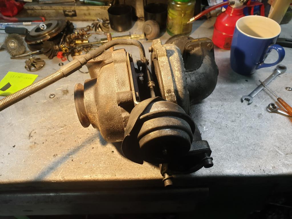

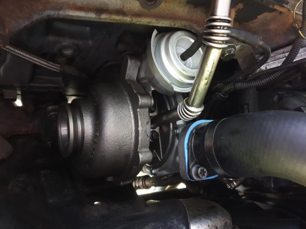

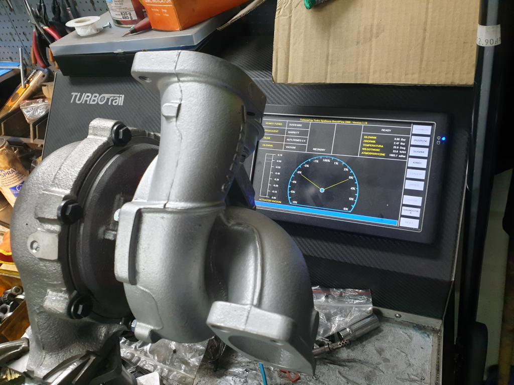

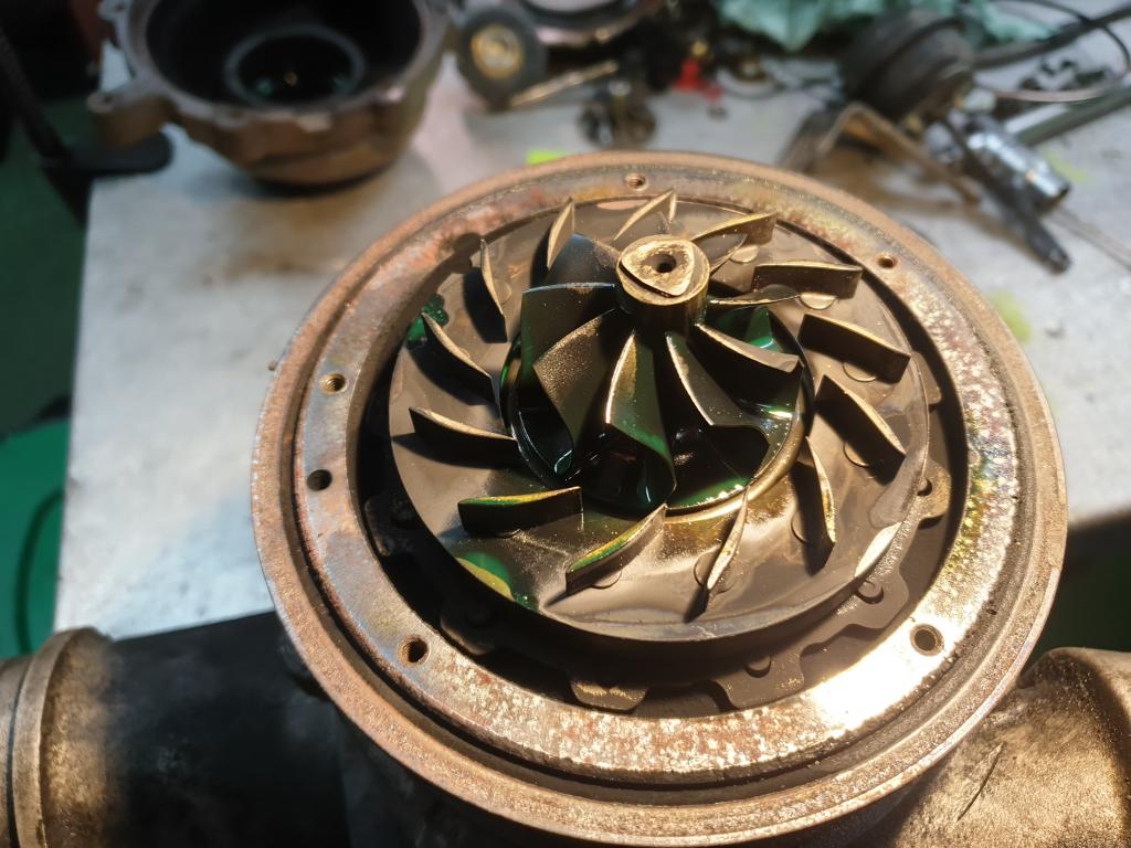

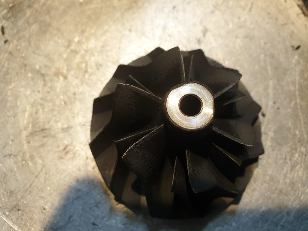

    chciałbym się podzielić moją historią z turbiną 2.4 Q4. Objawy jakie miałem to delikatny gwizd przy ruszaniu czy to na zimnym czy na ciepłym silniku. Drugi objaw to turbina nie dmuchała tyle ile powinna. Wartości były nie duże ale wiadomo, że denerwuje . Postanowiłem wydrzeć i nowa, ale po przemyśleniu oddałem do regeneracji. Pakowanie i wysyłam. Byłem miło zaskoczony że tak podchodzą do klienta o wiele rzeczy pytali za nim rozebrali aby nie potrzenie na koszty naciągnąć. Okazało się niestety że wirnik od strony ssącej jest lekko już uszkodzony i stąd gwizdy i niedoładowanie - zdjęcia do wglądu... Z Każdego etapu pracy otrzymałem fotki co mnie bardzo ucieszyło no i turbo dostało nowy układ wirujący + zestaw naprawczy po założeniu te objawy znikły " i oby nie wrociły " . Został mi jeszcze wtrysk może ktoś wie gdzie można w okolicy Poznania ?? Wtryski są nowe a nr 2 nie domaga :/ :/ :/ ... Oddawałem już na reklamacje i dalej to samo twierdzą że wtryski są ok a komputer pokazuję że wtrysk nr 2 ma wartośc -1,8 .... a piąty +1.8

    nie mam usuniętych klap ... panowie od regeneracji mówili że takie uszkodzenie wskazuje tylko i wyłącznie na brudny filtr powietrz długo nie zmieniany - lub ktoś nie uważnie wymieniał filtr i zostały ziarenka piasku i zaciągnęło na łopatki stąd uszkodzenie.. wina od strony dolotu
