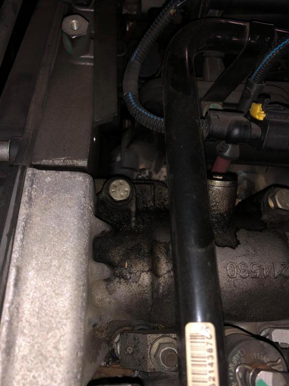

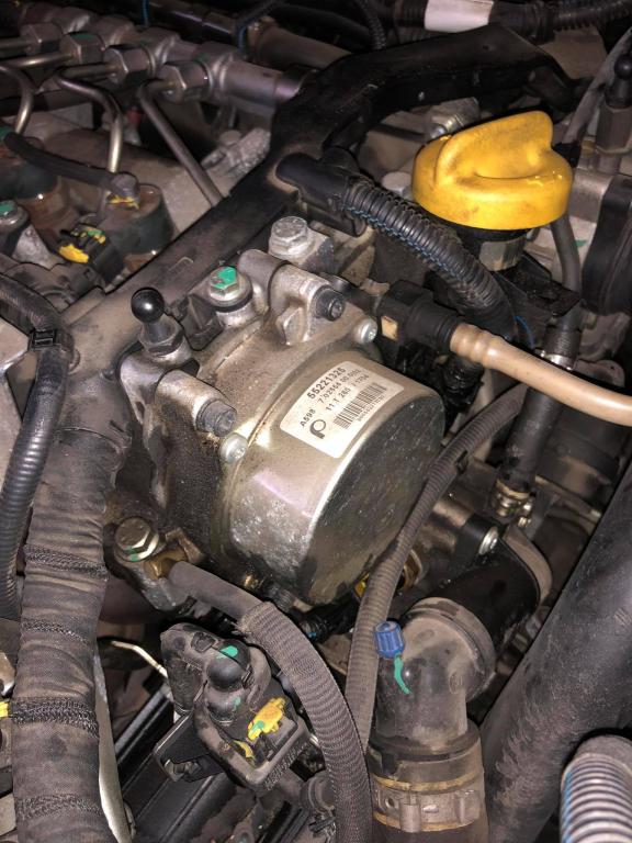

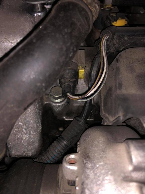

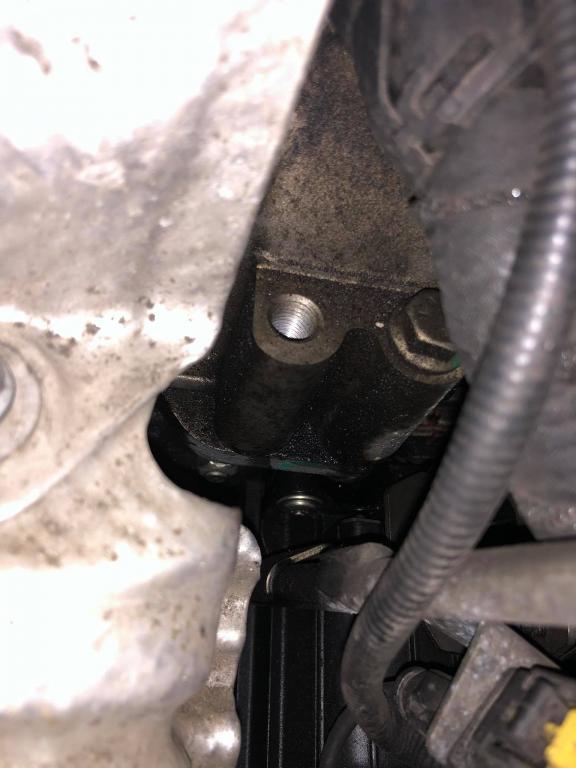

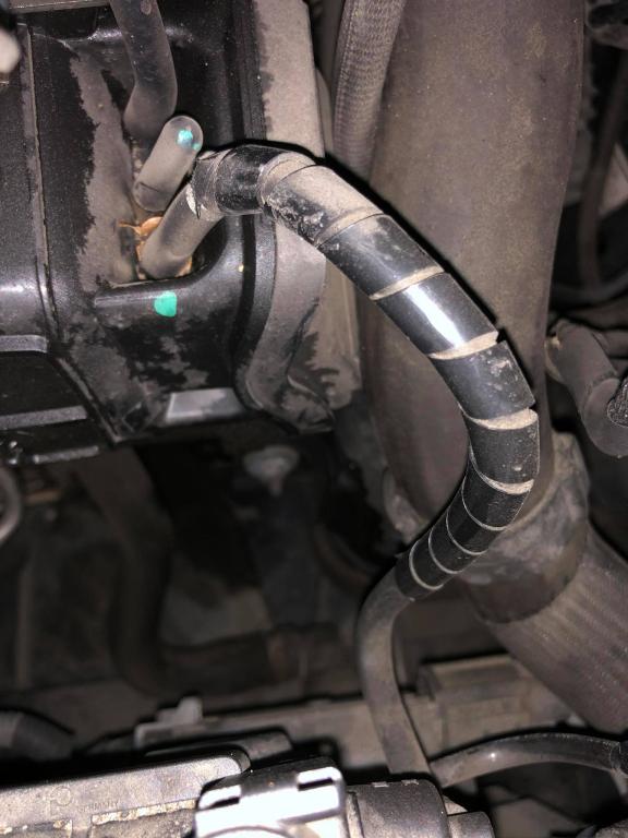

    Witam, w ostatnim czasie zauważyłem, że silnik zaczął się 'pocić', jednak nie wiem która, a może które uszczelki puszczają.
    Patrząc na zdjęcia z pierwszego posta tego tematu, u mnie wygląda to dość podobnie, dlatego nie zakładam nowego tematu.
    Byłem już u mechanika, który stwierdził, że po obu stronach wygląda jakby puszczała uszczelka klawiatury, ale też może i pompa vacum. Kazał umyć zabrudzenia i jeździć i obserwować
    Stwierdził, że najpierw trzeba się upewnić co puszcza, bo z uszczelką klawiatury jest 'bardzo dużo roboty' (przetłumaczone z języka potocznego ) - trzeba rozrząd i wałek ściągać.
    Ja niestety z mechaniką nie mam kompletnie nic wspólnego, więc proszę Was o pomoc w diagnozie online

    Ja miałem podobnie, może trochę mniej i okazało się uszczelka wlewu oleju. Pomimo że mechanik nie był przekonany

    Miałem to samo i jestem właśnie po wymianie.

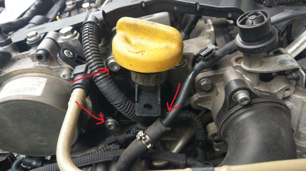

    Opcje są w sumie 3:
    1) uszczelka wlewu oleju
    2) vacuum
    3) uszczelka bagnetu
    Zakupiłem uszczelkę 1 i 2 i jestem po wymianie pierwszej. Póki co wygląda, że to to, a nie vacuum, choć pierwotnie wyglądało na vacuum.
    Odkręcasz 3 śruby i po sprawie. Uszczelka to 18zł + przesyłka.
    Ja bym na Twoim miejscu wyczyścił to i wymienił uszczelkę wlewu. Na parkingu to zrobisz w 15 minut.
    Gdybyś chciał vacuum robić, to mam uszczelkę na zbyciu jakby co (można się kiedyś spotkać, bo jeździmy czasem w tych samych okolicach).

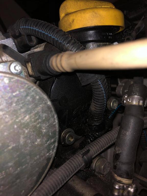

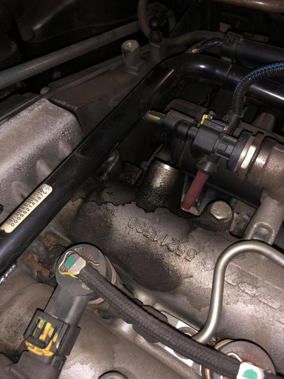

    No dobra, ale co ze zdjęciami nr 5,6 i 7? Bo to druga strona silnika, a też jakieś zapocenia są widoczne?
    I rozumiem, że to na pewno nie uszczelka klawiatury?
    [MENTION=64256]Klonek[/MENTION] Masz pod ręką numer tej uszczelki wlewu oleju? To ta? LINK
    Co do uszczelki bagnetu, to w grudniu mechanik przy okazji wymiany uszczelki smoka, wymienił mi też uszczelkę miarki oleju, zakładam, że to ta?
    "Odkręcasz 3 śruby i po sprawie." - które?
    Co do spotkania - jak najbardziej, bardzo chętnie
