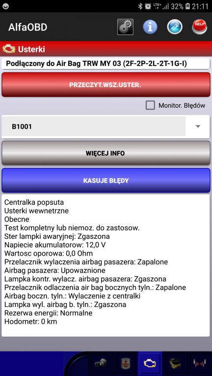

    Witam swieci mi się kontrolka airbag . Po podłączeniu pokazuje że centralka jest uszkodzona . Jak się zabrać za naprawę tego .. kupić nowy sterownik ? Czy jakieś inne metody

    Najpierw sprawdź bezpieczniki, potem kostki pod siedzeniami, osobiście jeszcze podpiąłbym mesa i tam sprawdził błąd - podobną sytuację miałem w 156, tam poruszałem kostkami z kurtyn, napsikałem kontakt sprawy'u i pomogło.
