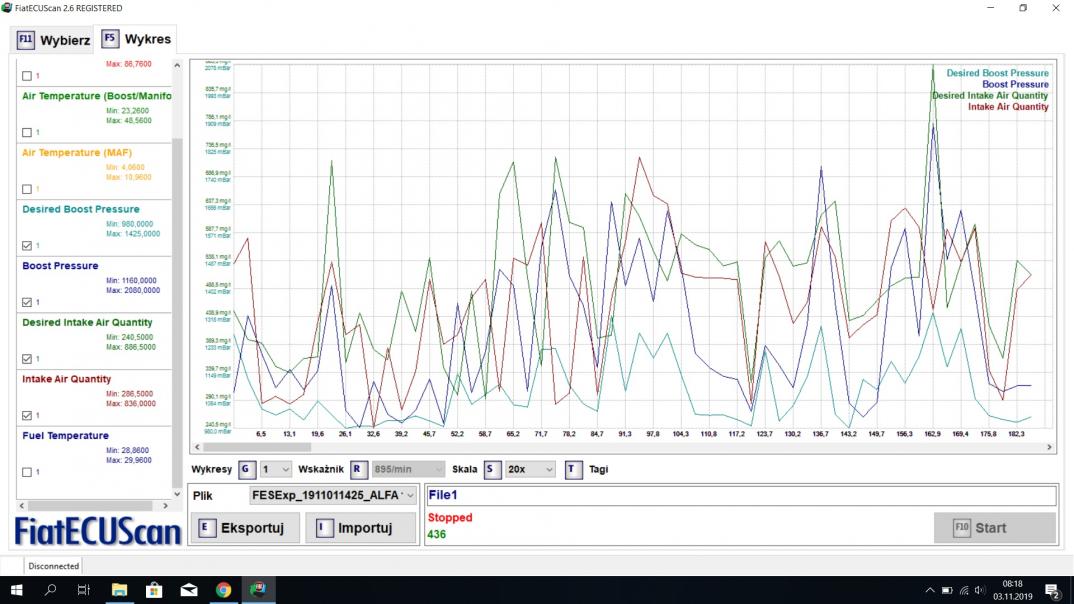

    Witam wszystkich! Mam problem ze swoja Alfa 159. Od jakiegoś czasu strasznie zaczyna szarpać przy przyśpieszaniu (około 2000-2200 rpm). Z okolic silnika wydobywa się wtedy podobny dźwięk jak dla zaworu blow off. Jakiś czas temu wymieniłem egr na nowy, gdyż stary pozostawał cały czas otwarty i nie dało się w ogóle ruszyć pod górkę. Podmieniałem już 2 rady czujnik ciśnienia doładowania w kolektorze. Też bez zmian. Ostatnio założyłem drugi przepływomierz jest jakbym troszkę lepiej ale dalej szarpie. Jest to moja pierwsza alfa i nigdy nie miałem nic wspólnego z tymi silnikami. Zczytałem trochę parametrów za pomocą FESa. Może ktoś miał podobny przypadek.

    Czy ktoś jest mi w stanie pomoć? Pozdrawiam

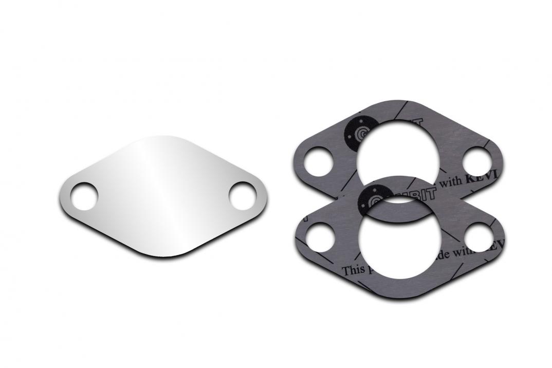

    Użytkownik Maniak resoraków Avatar FilipoInzhagi
    01 2018
    AR 159 była Stelvio 200
    546
    Masz na myśli coś takiego ?Kliknij obrazek, aby uzyskać większą wersję
Nazwa:	zaslepka-zaworu-egr-dla-samochodow-fiat-alfa-romeo-lancia-opel-saab-z-silnikami-19-8v-24-10v-jtd.jpg
Rozmiar:	31.9 KB
    11 2019
    Alfa 159 SPORTWAGON 1.9 JTDM 8V 120 KM
    6
    Dokładnie.
    Czy to służy do jakiegoś zaślepienia EGR-u??
    01 2018
    546
    Więc ktoś już wrzucił tam blachę z otworami czyli zaślepił częściowo egr co w końcu skutkowało awarią starego. Załóż teraz pełną blachę i zobaczysz jakie będą efektyKliknij obrazek, aby uzyskać większą wersję
Nazwa:	62aee7d242b8b7c5ebc124cdabaf.jpg
Rozmiar:	32.2 KB
ID:	263241 na forum masz temat dokładnie opisany jak wyglada sprawa z egr w 1.9 jtd
    Ostatnio edytowane przez FilipoInzhagi ; 03-11-2019 o 10:38
    11 2019
    6
    Czyli to że jest założony nowy nie powinno dać jakiejś poprawy?
    01 2018
    546
    Teoretycznie powinno ale słyszałem przypadki że paradoksalnie poprawy nie bylo i dopiero całkowite zaślepienie i wyprogramowanie załatwiało temat. Ta blacha kosztuje nieduże pieniądze lub w zasadzie sam możesz ją dorobić i sprawdzić jak będzie się auto zachowywać,obstawiam że bedzie ok. Tak czy owak ktoś już tam kiedyś dłubał.
