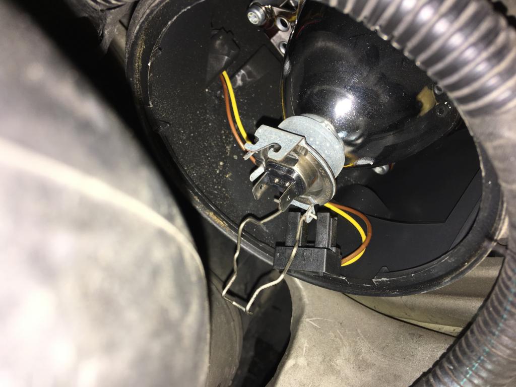

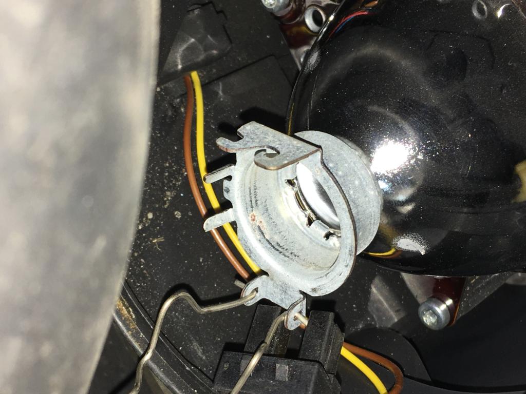

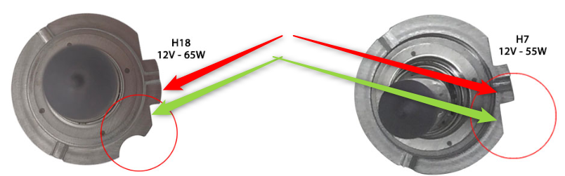

Ja dzisiaj na próbę wsadziłem w koito Q5 h18 osrama.
I wniosek mój jest taki że albo te soczewki nie są skonstruowane do halogena H7, albo moje oczy przyzwyczaiły się do światła z Leda i po wrzuceniu żarówki miałem wrażenie, że coś mało tego światła...
