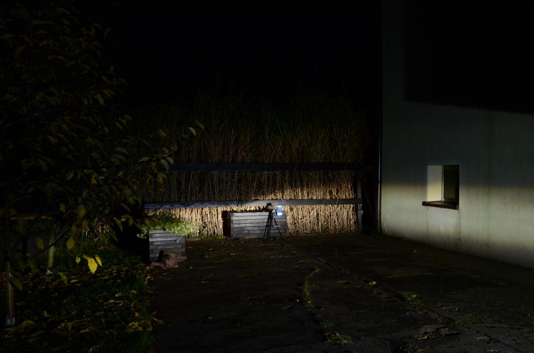

    • OSRAM NightBreaker Silver 64210NBS - H7 55W 1500lm
      68 LUX
Nazwa:	55W01.jpg
Rozmiar:	54.6 KB

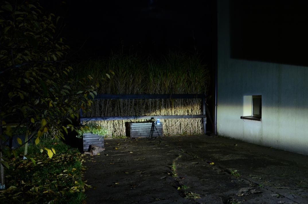

    • OSRAM 64218 - H7 65W 2100lm
      97 LUX
Nazwa:	65W01.jpg
Rozmiar:	63.8 KB
    Prawidłowy snop światła, brak oślepiania - punkt wyjściowy względem zamienników.
    Tak jak deklarował producent, daje o ok 30% więcej światła niż żarówka 55W, prawidłowy snop światła, brak oślepiania - bardzo ciekawa alternatywa, jednak produkt jest już prawie nie do kupienia.
