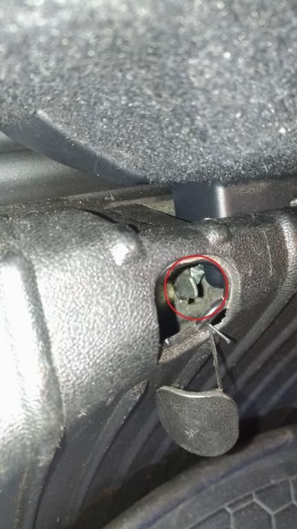

    W pasie tylnym jest otwór z zaślepką koło zamka. Otwierasz zaślepkę i śrubokrętem wciskasz mechanizm zwalniający zamek.
Nazwa:	P_20191121_194953AA.jpg

    U mnie też cyka, kable polutowałem - oprócz problemów z zamkiem miałem problemy ze światłami i Hill holderem - komputer cały czas "myślał" że włączony jest wsteczny - po polutowaniu zamek dalej nie działa, ale przynajmniej nie ma choinki na desce. Czy mógłbyś zrobić zdjęcie miejsca z zaślepką? Może być ciężko znaleźć jak się wczołgam do bagażnika...

    Element w kółku musisz popchnąć w kierunku zamka i klapa się otworzy.
