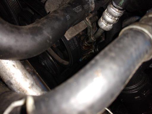

    Może ktoś miał już taki problem odnośnie ciekniecia płynu wspomagania z nakrętki która jest pomiędzy wężem z maglownicy a pompa wspomagania. Cieknie płyn ale nie z gwintu ,a pomiędzy nakrętka a wezem stalowym . Wiem że jest tam oring na tym wężu , ale założyłem nowy i nic nie pomogło . Może ktoś wie jak to uszczelnić ?

    Może nie jasno opisałem ale wąż mam cały , ten płyn przedostaje się pomiędzy nakrętka a wężem wspomagania stalowym

    Miałeś rację , przepuszczał ten wąż krótki co na zdjęciu zciekalo po rurce do nakrętki delikatnie i się wylewało , wąż zakułem za 16 zł w zakładzie hydrauliki siłowej i narazie trzyma zobaczymy jak długo

    Na szczescie trafiłem na ten temat i przed chwilą wymontowalem caly przewod bo jak wiedzialem gdzie patrzec to pekniecie jest na gumowym wezu
    Teraz pytanie co mi jutro powiedza czy sie da zakuc bo jest malo miejsca, ale widocznie sie da skoro minus1087 to zrobiłeś

    Zakuwanie tego węża udaje się 1/10, trochę ryzyko no ale niekiedy ktoś próbuje
