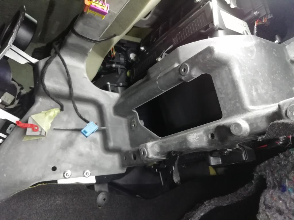

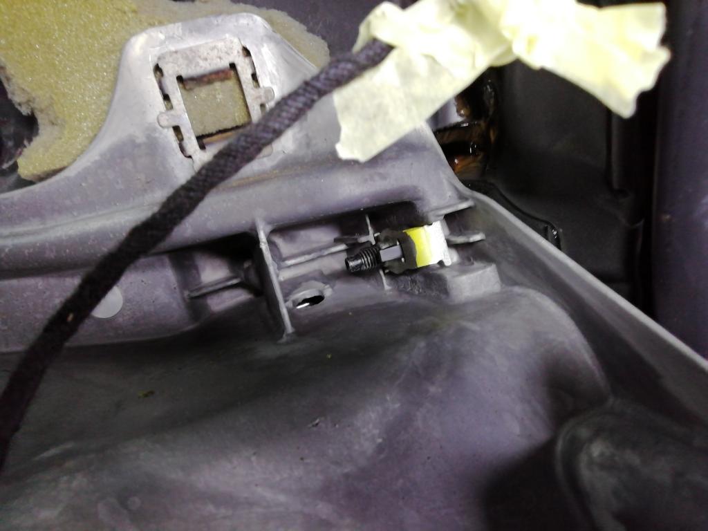

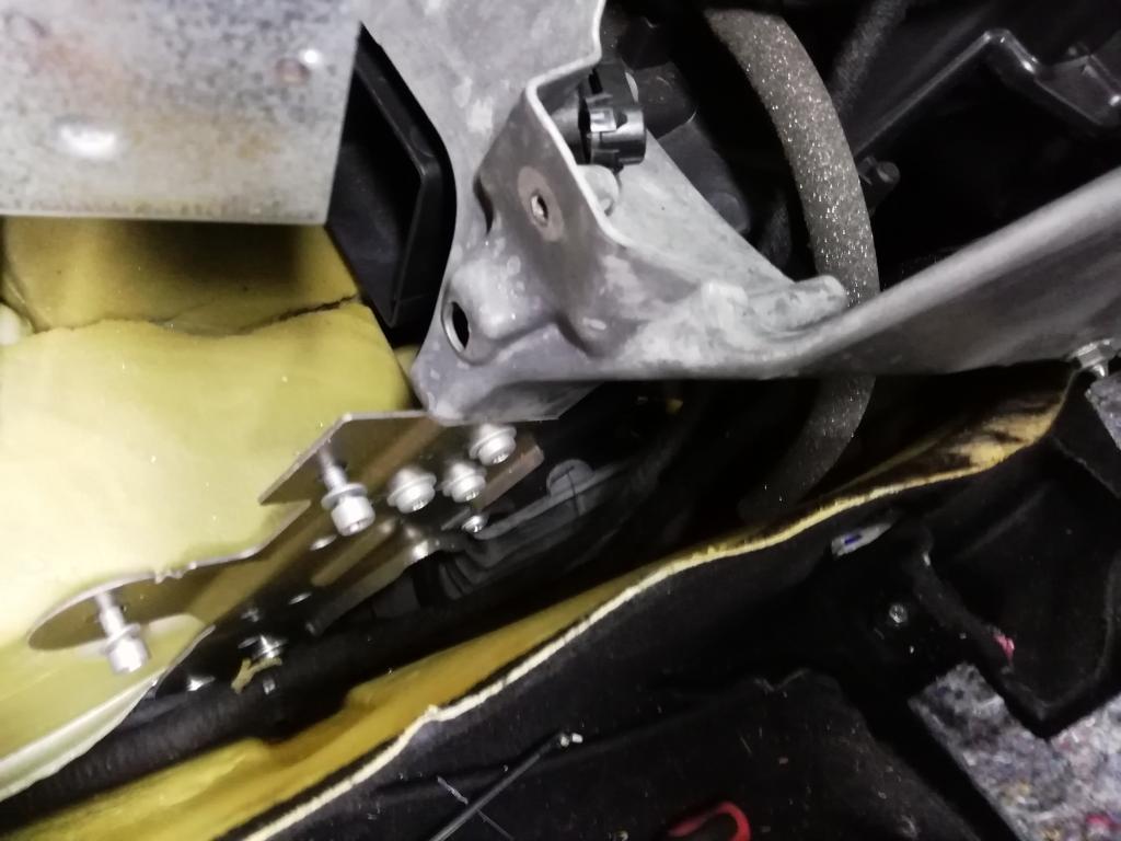

    Jak w tytule, od pewnego czasu miałem kłopot z ustawieniem nawiewu na szyby. Po pewnym czasie usterka ucichła, jednak w końcu przyszła pora na dochodzenie jaka część jest winna tego problemu ponieważ definitywnie skończył mi się nawiew na szyby.

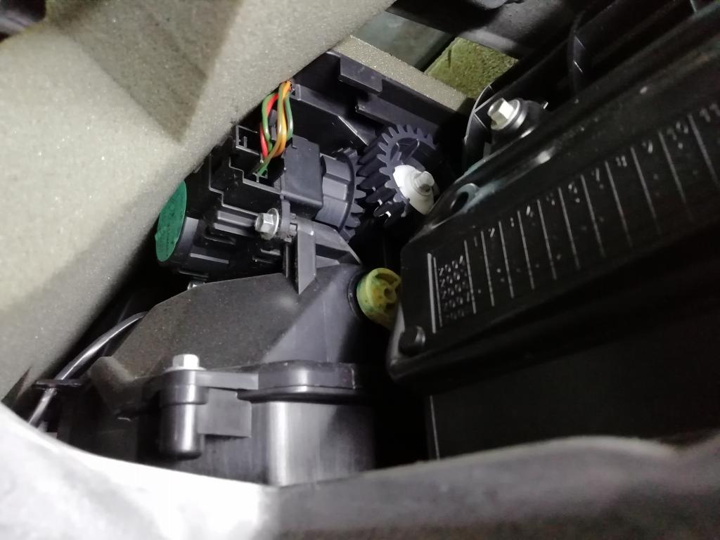

    Zdemontowałem poszycie deski, robota na jeden/dwa wieczory przy pomocy eLearn. Ukazał się silniczek napędzający klapy nawiewu, niestety przy odgłosach trzeszczenia nie jest w stanie poruszać klapami, przy czym według mnie problem stanowią zębatki całego mechanizmu napędu klap (niestety w tej chwili nie mam możliwości dodania adresu do filmu z racji braku min. 10 postów, film z silniczkiem można znaleźć na YouTube "Alfa Romeo 159 brak nawiewu na szyby/ no air flow on windshield pt.1"
    Jutro zakupię jakiś zestaw nasadek + mała grzechotka i zobaczę czy coś dam radę wskórać.

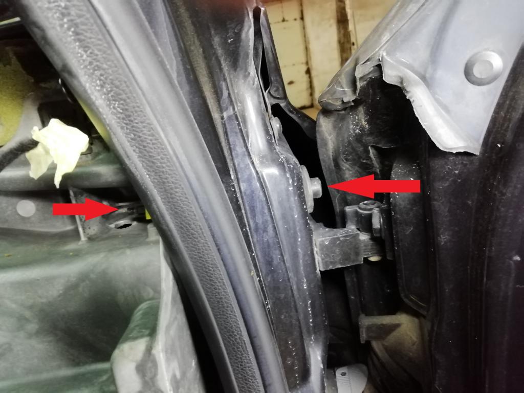

    Swoją drogą chciałbym zapytać czy da się zdemontować ramę poszycia deski rozdzielczej od środka, znalazłem trzy punkty ze śrubami po stronie kierowcy i pasażera, łatwiej było by sprawdzić źródło problemu.

    Przechodziłem przez to, tylko u mnie porwana była jedna ceratka od sterowania nawiewem po stronie kierowcy. Żeby zdjąć ten stelaż musisz zdjąć podszybie i drzwi.
    https://www.forum.alfaholicy.org/nas...daniela-5.html
    Natomiast sam silniczek chyba da się zdemontować bez zdejmowania stelaża.

    SliwusBuu DZIĘKUJĘ za informację o podszybiu, bez tego pewnie głowił bym się z pół dnia co jeszcze trzyma stelaż.
    Faktycznie silniczek da się wyciągnąć bez demontażu stelaża, niestety po dokładniejszych oględzinach zobaczyłem, że problem tkwi w białej "prowadnicy" z zębatkami (przycina się) nie widocznej na zdjęciach. Mam nadzieję, że obędzie się bez demontażu nagrzewnicy.
